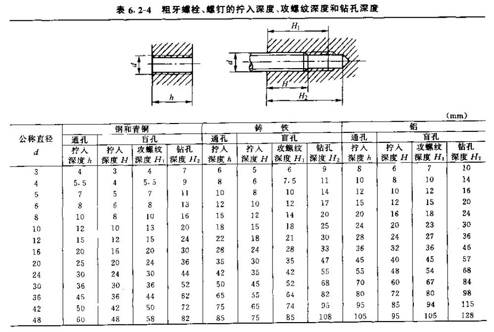

螺纹底孔的直径有表可查,但螺纹的有效长度,以及对应的底孔长度是否有规范可查?

工艺及设计手册有查啊。一般螺纹的有效长度可按1.5倍螺纹直径。

螺纹的底孔深度=有效螺纹长度+0.7*螺纹直径

原帖由 qshnfj 于 2009-11-4 20:08 发表 http://www.3dportal.cn/discuz/images/common/back.gif1 T3 F" Q$ p% B( f3 ]: a
6 a! C5 p8 J, v9 g0 X到机械设计手册里可以查到,如图4 N1 C, Q3 n8 q: X# p( h. j' {' U5 M
一般经验公式是螺纹有效长度等于1D-4D(公称直径)

回复 6# sxw68 的帖子
谢谢了,请问该表出自何处,这仅是一部分吧?
