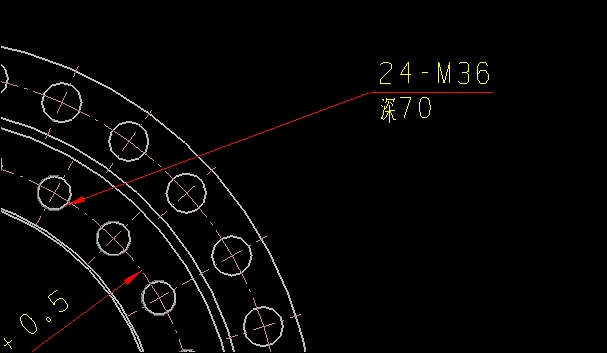

[求助] 怎样标出如图所示的尺寸
发表于 2009-11-5 11:58:00 | 显示全部楼层 |阅读模式 来自: 中国上海
请问怎样设置才能标出如图所示的标注样式?
发表于 2009-11-5 12:01:51 | 显示全部楼层 来自: 中国浙江杭州
是快速引线+多行文字
 楼主| 发表于 2009-11-5 14:54:03 | 显示全部楼层 来自: 中国上海
多谢啊,努力用UG出工程图。
发表于 2009-11-5 17:01:10 | 显示全部楼层 来自: 中国上海
这是自己写的,文字标注+文字的组合
 楼主| 发表于 2009-11-5 21:15:02 | 显示全部楼层 来自: 中国上海
文字标注+文字的组合?不明白,我用--注释编辑器--写的,可是有个缺点,箭头固定不能拖动。
 楼主| 发表于 2009-11-5 21:31:13 | 显示全部楼层 来自: 中国上海
发表于 2009-11-6 16:46:25 | 显示全部楼层 来自: 中国广东深圳
这是分2步搞好的了。
