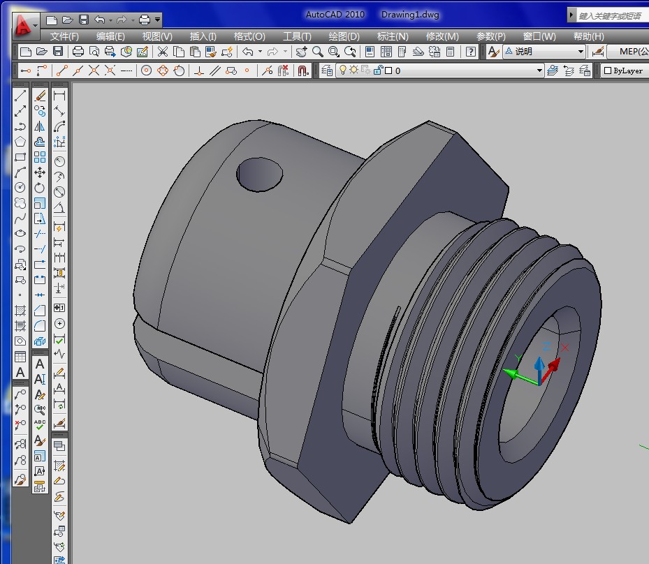

我要工作中遇到这样的问题,就是同事们使用的软件不同,大多数使用CAD,而我是用PROE,为了帮助同事们,我想把我的PRO/E的3D空间图形转为CAD空间图形,这样能做到吗?当然啦,2D还是可以的,请大家一起来讨论这个问题

将Proe转为sat文件,再CAD中插入文件就可以了。

发表于 2009-11-9 16:48:52 | 显示全部楼层 来自: 中国江苏镇江
proe转dwg就是二维图了,楼主说的很清楚是转三维; l& O% }, A- M6 X$ X; v
试了下10#的方法,可行,生成为3维模型

前段时间我也做过这个,后来看到帖子是把PRO/E转化成SAT格式保存,然后把该保存文件拖拽到CAD里就可以了,我试了的确可以,不过里面的参数有些变化,应该是设置的问题

 楼主| 发表于 2009-12-4 12:39:54 | 显示全部楼层 来自: 中国广东江门
终于得到解决

同意4楼的方法,先转SAT
( k5 F. r# u0 X- J8 X! { . K% K9 ~, y  ]0 x, i2 q
在输入命令ACISIN
