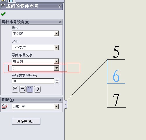

能改的,见图

你将安装的零部件次序排一下就是了;

3#正解!不过前提是插入了表格“材料表”!
