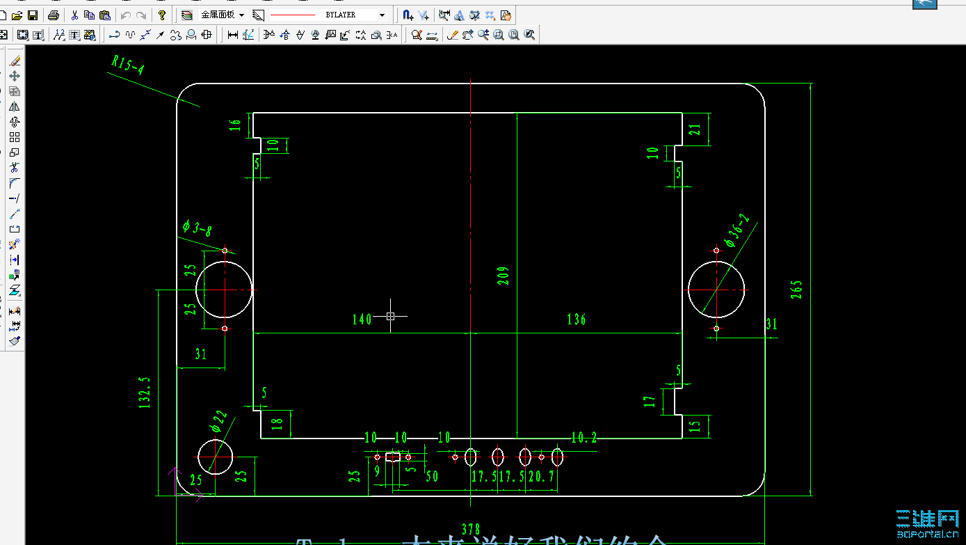

我第一次画,老师说不好

首先是4-R15 其次 感觉你尺寸链比较乱

真的好乱,建议你把课本好好看看。
6 n/ ^0 P# Y; K7 y9 L- @9 f5 x其实好多东西,工程制图上都说的很清楚,再说你们老师应该讲过吧。

画的零件本身和标注都有不合理的地方,其次标注有漏掉的,就是标注不全,再有就是标注比较乱

尺寸没有基准,不仅仅是乱的问题

哦,谢谢各位。可以把不好的标注给我指出来嘛??

真的很乱,不是一点点。

你可以考虑尽可能将尺寸标注在零件轮廓外,然后再整理齐整。
