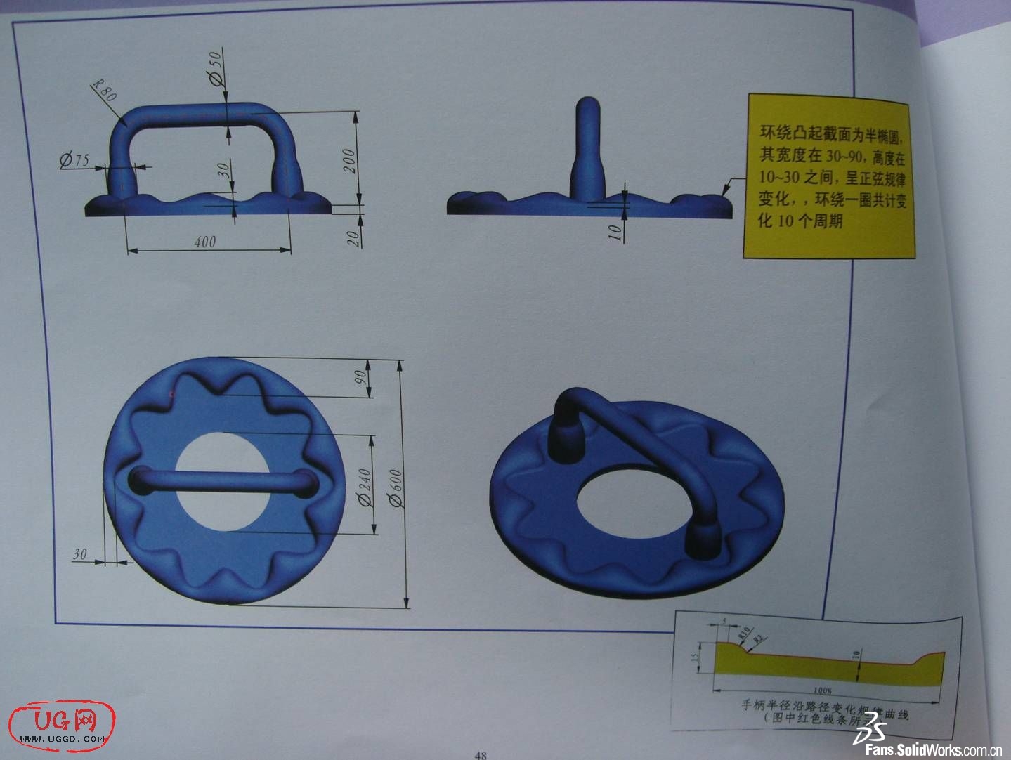

在其他论坛看了一道UG应聘的试题,发出来给大家练练手哦!源文件稍后上传

这是一道老题目了

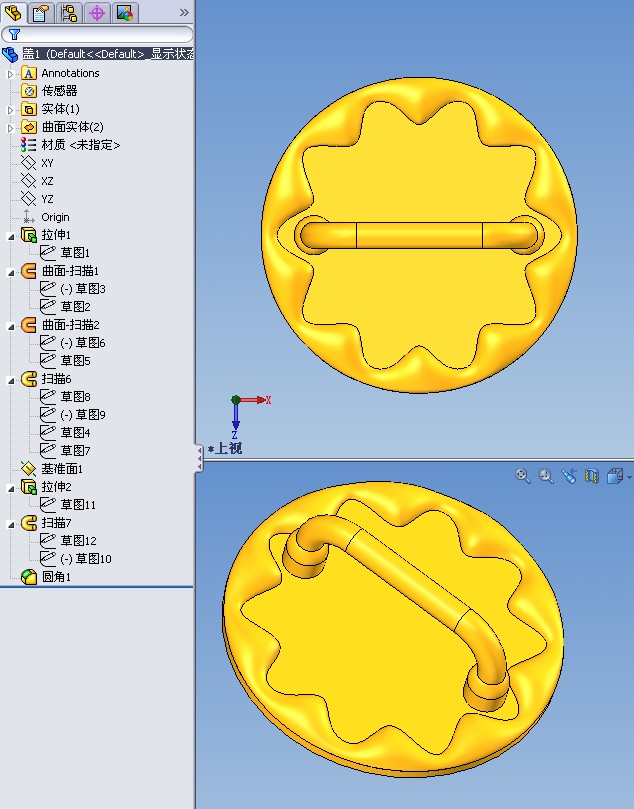

 楼主| 发表于 2009-11-6 10:02:42 | 显示全部楼层 来自: 中国山东威海
楼上的步骤太多了哦!好你原题要求只要2步即可啊
发表于 2009-11-6 10:03:50 | 显示全部楼层 来自: 中国浙江湖州
但是象楼上那么做,扫描出的椭圆状实体与正弦波不贴合,会有部分变形,从贴图就能很容易看出,不知道有没有更好的方法

发表于 2009-11-6 12:57:57 | 显示全部楼层 来自: 中国辽宁沈阳
原帖由 chif0360 于 2009-11-6 10:03 发表 http://www.3dportal.cn/discuz/images/common/back.gif
! U. ~, b. z5 J9 k8 s4 b但是象楼上那么做,扫描出的椭圆状实体与正弦波不贴合,会有部分变形,从贴图就能很容易看出,不知道有没有更好的方法
" M/ ^  b- ^/ e% }) z% ~没要求正弦波啊
% y+ S/ H3 O& J% s' d还有就是发到ug区好一点
 楼主| 发表于 2009-11-6 17:08:52 | 显示全部楼层 来自: 中国山东威海
经楼上的哥们一提醒我也觉得好像那个正弦波的要求在solidworks中有点那个
% j. I" q/ P8 j( T5 i# U  o我记得原题是要求是两步扫面完成我想了很久还是不行只能用一扫面一放样来完成!
