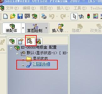

在特征树中小红框框标签下双击大红框框这里就可以了,双击后关闭爆炸图,再次双击后打开。

特征树中双击然后压缩了,或者解除爆炸,就可以了

在配置管理器的“爆炸视图”配置上右键选择“解除爆炸”或者“动画解除爆炸”。

直接在模型树的文件模型名称上用右键点击后,选择“解除爆炸”或者“动画解除爆炸”就可以了

在模型区右键"解除爆炸"就可以了.但有时需要点一下刷新,才能看见
