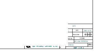

在工程图中,轴侧图的视图边框,当另存为PDF文件时,总要挡住标题栏,如图示:
8 g8 m1 t7 X5 {+ u! Y) r4 d这个怎么弄才不会挡住呢?2 }! p  ~, T" ~( ^# }2 Z# F5 @+ Z

 楼主| 发表于 2009-11-9 10:54:05 | 显示全部楼层 来自: 中国上海
原来与视图着色有关,因为要打印彩色的工程图,一着色,如果视图边框有重叠在标题栏上的,转为PDF时,就被档住了.

呵呵,建议您把视图边框拖小一些,不要覆盖标题栏就好了。" u7 _4 p2 b. j$ k0 a! m

. t. \) y4 x) E偶找到方法了,原来视图边框可以编辑成任何形状的,所以切掉一小块就好了.
