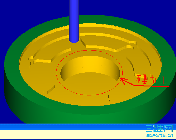

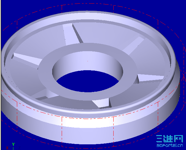

如图所示,中间的孔不需要加工。但是我用曲面挖槽的时候,总是自己加工中间的孔
& R) @& ?" F5 J1 F: ]( `2 U9 V5 i# [+ }/ B
如何才能避免加工中间孔?

把孔设置成干涉面试试看,用挖槽好像不能设置干涉面用等高试试看

将不要的孔补上再全选就行,不用干涉

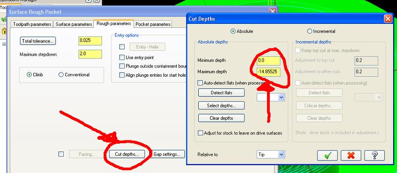

不用干涉,不用补孔! 值入深度就行了!

假如中间还有环形凹槽,深度控制就不管用了,能否修剪刀轨?粗加工挖槽好像不行。
