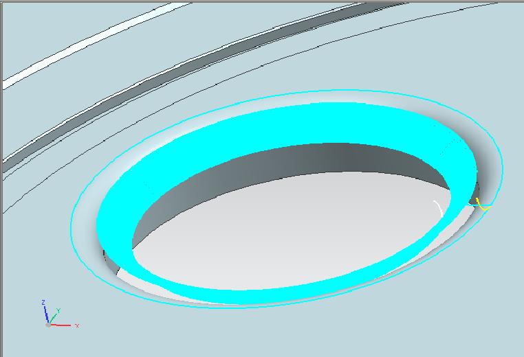

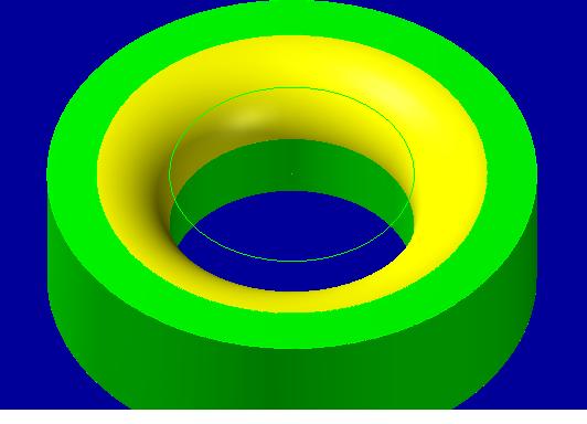

ug6.0怎样用螺旋线铣圆角 怎样设置参数 就是把一个圆角面用螺旋线一刀铣下来不用提刀的那种望高手指教!如图黄色面( p9 {8 `5 \  l6 U- v

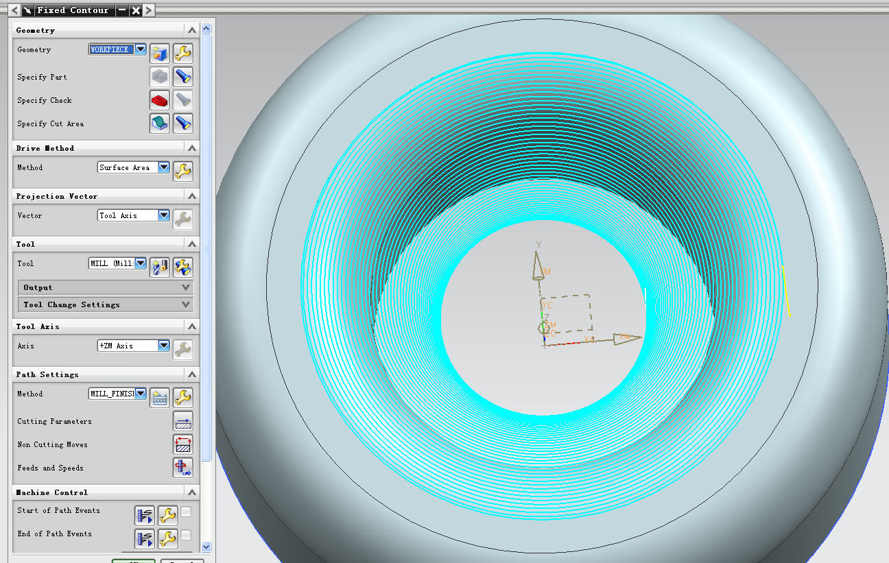

为什么我做出来的外圈有条线啊不知道哪个环节不对请指教

和螺旋铣孔类似,用固定轴曲面轮廓铣,选择螺旋驱动就可以
