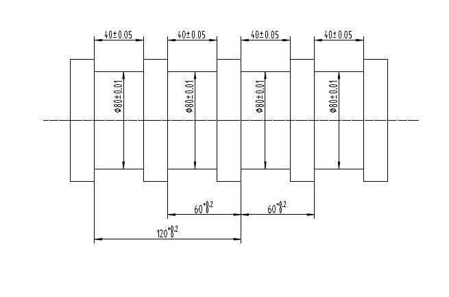

我公司需大批量检验工件成品尺寸,因人工检测的劳动量大,本人对电子方面不太了解,有没有什么设备或者检测元件能够一次性——快速——检测下列数据。请大家指点迷津!

一次测完不行,可以用卡规来分次测。或者上三坐标测量机来测。但速度也不快。

楼主图纸尺寸有问题:60+0.2和60+0.2怎样能保证120+0.2?公差设置不合理
 楼主| 发表于 2009-11-9 08:29:22 | 显示全部楼层 来自: 中国山东威海
回复 4# clztp2004 的帖子
干我们这行的全世界的图纸都这么标注,不是我规定的

不需要,只要看看能否符合工艺就行
发表于 2009-11-9 09:09:52 | 显示全部楼层 来自: 中国湖北武汉
因为你不需要具体的尺寸,只要能满足图上的公差要求就可以了,这样通常都是用专门加工的卡规来检测的,从效率和成本综合来看,使用卡规是最好的。

可以考虑用视觉系统( q* p+ _: k7 T* i/ o( ~
或者找些做量具的报报方案

楼住可以使用上三坐标测量机来测

加2个量仪就好了,不过价格好像比较贵。1 b  ]  f% i! D% P7 }

做一个或多个检具吧,这是最通常的做法。

只要满足图纸尺寸要求就可以!
 楼主| 发表于 2009-11-27 17:20:29 | 显示全部楼层 来自: 中国山东威海
卡规等量检具容易产生碰吧,即使轴向尺寸精度不高但是全部是精磨的!

用三维坐标机,劳动强度要小一些,但对人员素质要求高些
发表于 2009-11-27 20:50:45 | 显示全部楼层 来自: 中国安徽淮南
尽管三坐标测量机,编程后可以自动连续测量,但是,也还是要人工来手动装夹,并启动程序,效率并不能算是很高。1 S9 D/ u& C$ x: q# j3 T
若是做检测夹具,最少也要做四件:外径的通止规(U形槽状),槽径的通止规。但是,安排三五个人,比安排三五台三坐标机要节约的多吧?成本也会低上很多。

建议提高制造过程中的精度控制,减少检验量。看楼主要求好象用光学探头才能达到了。
发表于 2009-12-2 12:33:03 | 显示全部楼层 来自: 中国江苏苏州
还是卡规是最快的。

上一套专用测量系统吧,给出具体的要求。

三坐标我们都是国外进口的,不过效果还可以
