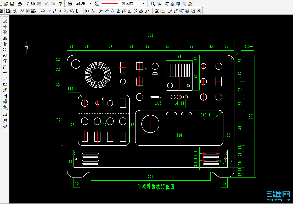

才开始学,有不对得各位高手多多指教。

比我画得好啊3 \( P( R6 F% O2 g0 T
标注看起来有点别扭

发表于 2009-11-7 20:11:00 | 显示全部楼层 来自: 中国上海
还应多熟悉制图标准
发表于 2009-11-7 22:04:38 | 显示全部楼层 来自: 中国四川成都
从尺寸标注上要能看出基准和尺寸链的关系
发表于 2009-11-7 22:48:44 | 显示全部楼层 来自: 中国江苏常州
继续努力,一幅好的制图作品,能反映多方面的综合能力,。

发表于 2009-11-10 08:19:51 | 显示全部楼层 来自: 中国辽宁沈阳
有尺寸链,另外272尺寸标注不正确,标注的原则是让加工者能加工出来,其实很简单,把自己的图打出来,然后按自己的图再画看看能画出来否,如果少尺寸画出,加工也少尺寸加工不出了。可以说尺寸肯定不全了

发表于 2009-11-11 07:55:14 | 显示全部楼层 来自: 中国山东莱芜
回复 1# 欠你一夜情 的帖子
尺寸链好像有几处错误啊,按照标准来吧
发表于 2009-11-12 12:41:49 | 显示全部楼层 来自: 中国浙江舟山
线形粗细有点问题,长宽尺寸改为参考比较好,R10-4改为4-R10比较好一点
