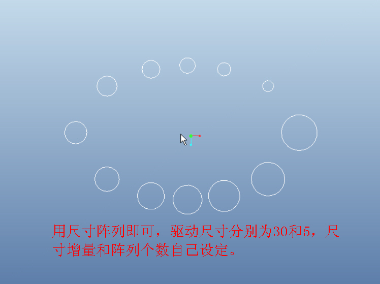

我在做一个在椭圆上阵列的时候,采用的是等角度阵列。可是做了好几次都失败了 请各位看看是哪里出了问题。贴上别人做出来的效果

发表于 2009-11-8 16:43:31 | 显示全部楼层 来自: 中国江苏徐州
冰大的题目很有意思 可以阵列的

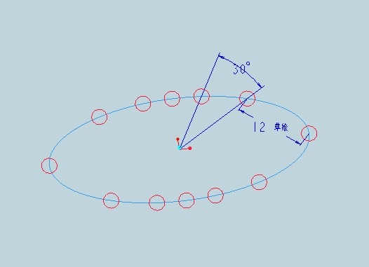

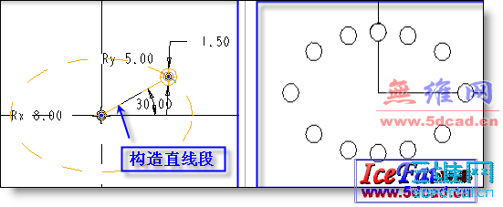

谢谢各位的帮忙 我希望作出的是二楼的那种效果可是不知道为什么 画好可第一个椭圆后 然后利用第一个椭圆为参照 画直线做参考线 标出角度尺寸 然后在参考线上画椭圆 画好以后不知道是什么原因利用尺寸阵列 想做出12个一样的椭圆 就是会失败 请各位帮我看看

按照我的做法只取尺寸30做驱动,个数12个就可以啊。

我的画图顺序跟你不一样的 我是先画大的椭圆 然后绘制第二个草图 选第一个草图绘制的椭圆为参考 然后再画直线标尺寸转构建 画阵列的元 推出草图后 然后阵列 可是这样阵列就失败了 要不你加我qq吧 我在线问你好吗 我的qq是790136636 麻烦你了

我是先在草图1里面画一个椭圆的 然后绘制草图2 选择草图1做的椭圆为参考 绘制一条直线 标上角度30  然后转构建 在在线上绘制一个用于阵列的圆 退出草图阵列选择草图2做的圆 阵列尺寸选择30 个数12 可是结果去失败了 我qq是790136636 你加我帮我看看 好不

真的 非常谢谢炸弹 我做的方法跟你做的事一样的 可是我的就出不来 可能是我的proe有问题

不好意思,我没有QQ号。按照录像做应该没有问题的,刚才我用你的尺寸做了一下,同样是成功的。
