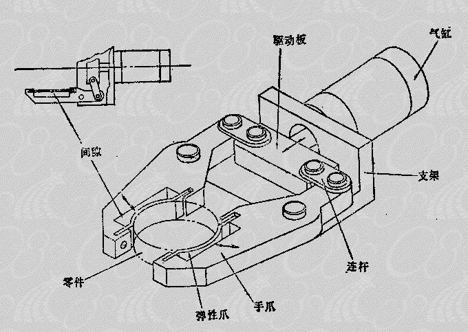

机构如下,弹性机械手中的弹性材料一般都用什么?
发表于 2009-11-8 21:41:43 | 显示全部楼层 来自: 中国江苏常州
可以用聚氨酯橡胶。
 楼主| 发表于 2009-11-9 22:04:18 | 显示全部楼层 来自: 中国辽宁沈阳
我的工件大概10-20KG,不知道能够用这样的结构
发表于 2009-11-12 10:04:49 | 显示全部楼层 来自: 中国广东广州
65Mn这种弹性钢板
发表于 2009-11-12 10:06:53 | 显示全部楼层 来自: 中国广东广州
这种结构很不错啊,请问是什么书上的?
