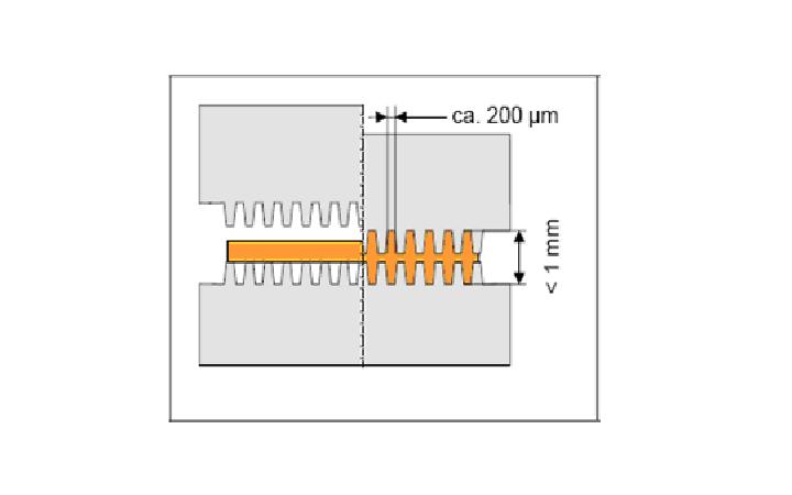

金属薄板(约1mm厚,不锈钢板)的热冲压,先加热(电级加热,3-5秒,温度达到800度以上。以在试验中实现),再剪切(从金属薄板上切下),最后压印出表面的花纹(用同一个冲头实现)。
$ D, k% I- [+ x. p% X5 D( ^. `2 @5 A& p- c. h3 e" ]2 t
希望能够在热冲压过程中实现对温度的监测,不过,不是必须的。. a5 c7 a: w: I- f7 X" D8 o0 ~
$ b+ m. M* q$ }5 S7 e
谁有这方面热冲压模具设计的经验,请赐教。谢谢。

冲头的截面直径约25mm,用高温工具钢。可用PVD镀膜。测温试验已做过。想找一个剪切,冲压一体的模具设计方案。

發個圖上來吧。這樣好分析。6 {# ~8 T8 X, F8 W: C- g
) x8 x; u4 E+ \; V% n6 S1 `
你是在模具內加熱,還是在模具外加熱?
 楼主| 发表于 2009-11-10 18:08:30 | 显示全部楼层
在模具外加熱
 楼主| 发表于 2009-11-10 19:37:24 | 显示全部楼层
模具设计方案之一.jpg 上下冲头和被冲钢片.jpg 冲压后的试件.jpg - E, t& {* g* \6 W
& R. x0 g( B/ i+ {7 V
在方案一中,3是被冲的试件,8是加热电级,7是绝缘层。加热的方法已经试验过,可以实现快速加热。但冲压模具还不理想,希望能找到一个更好的方案。

4、5加彈簧,壓印花紋后,將產品從模具中頂出,方便取料。
" J1 D$ V& c2 o) d# L* V) M" M% S% R$ y, r. e# r6 @
你說的沖壓模具不理想,是指哪個方面?
, h2 s% q( ^2 \2 l4 {/ p  H  @7 J9 A6 E
你們使用的加熱電極是什么種類和規格的?看到你的方案,下模是否也順帶被加熱了?
