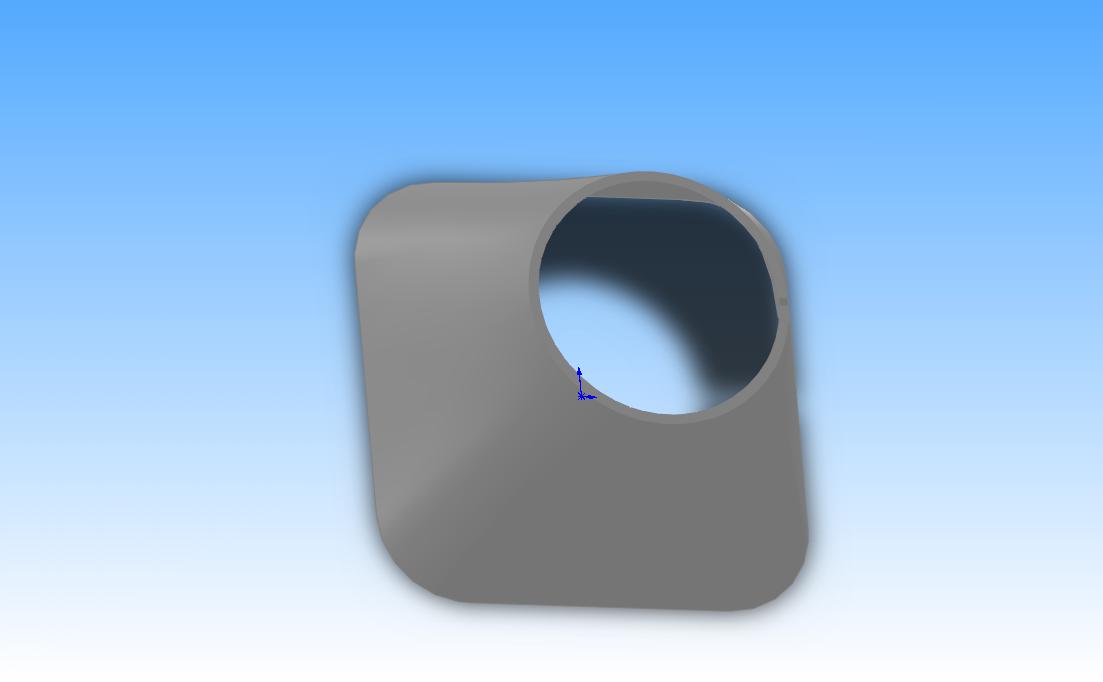

[求助] 那位高手可以帮我把如图的东西用SW展开
发表于 2009-11-9 12:56:27 | 显示全部楼层 |阅读模式 来自: 中国江苏苏州
谁可以搞定?谢谢% F7 O7 ]( r6 W: D% ]

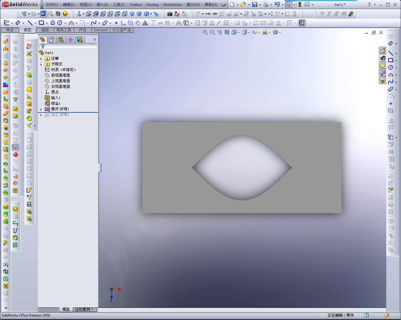

发表于 2009-11-9 13:31:37 | 显示全部楼层 来自: 中国江苏苏州
用插入折弯
发表于 2009-11-9 13:31:50 | 显示全部楼层 来自: 中国湖北武汉
这个好搞定
/ L1 F# p" M3 o1 r) d2 o用钣金里面的插入折弯 然后选缝那里的边线为固定面 而且折弯那里还要用k因子

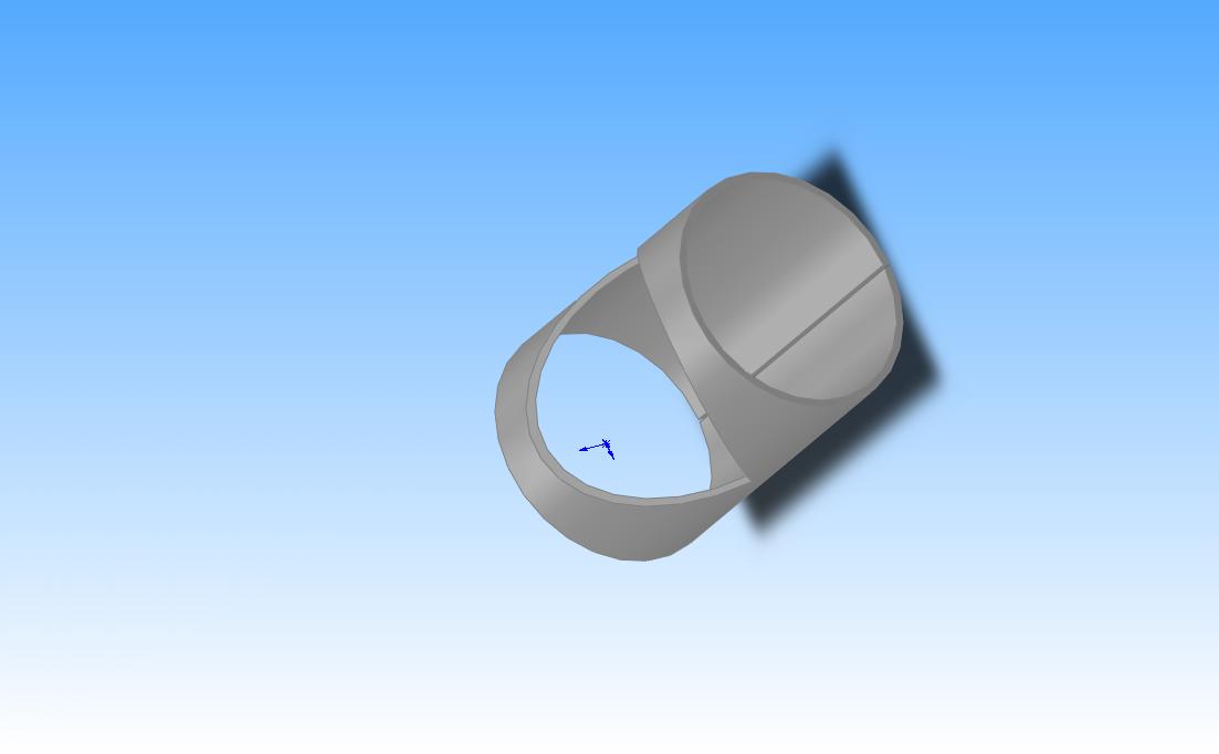

 楼主| 发表于 2009-11-9 13:36:07 | 显示全部楼层 来自: 中国江苏苏州
回复 3# huangsh 的帖子
谢谢你了。谁知道这个怎么弄?这个用上面那个方法不行啊?% R. [0 i( |7 [6 \# {' Z. M9 R0 C4 w: a
$ D' i& }8 B6 Q
[ 本帖最后由 mgf123 于 2009-11-9 15:25 编辑 ]

发表于 2009-11-9 15:42:55 | 显示全部楼层 来自: 中国山东威海
天圆地方也好展开啊 你在钣金里放样作出 然后在一个面上切割出料出一个小的缝就可以展开了

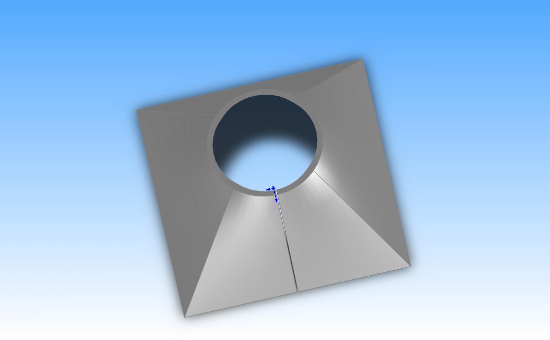

 楼主| 发表于 2009-11-9 15:48:07 | 显示全部楼层 来自: 中国江苏苏州
回复 5# qingzi2006 的帖子
关键我不想用钣金中的放样做,我用实体做,然后抽壳,然后在展开,我想知道从实体中转换在钣金里面怎么展开?你说的那个只是一个简单的命令,我会。
发表于 2009-11-9 16:27:50 | 显示全部楼层 来自: 中国浙江舟山
用实体转为钣金工具
 楼主| 发表于 2009-11-9 16:31:32 | 显示全部楼层 来自: 中国江苏苏州
回复 7# jsb002 的帖子
是插件??在那?麻烦说清楚点,谢谢。
. p& S* M0 n1 _# b9 ~, b我选择插入折弯选择上平面,但是不能展开,解压展开就出错,提示厚度不均匀,是不是这样不能展开,就是我的源文件这样。
. G1 [) L7 ?/ R' u  ?- Z8 J# `3 w6 L% S8 s: R, v
[ 本帖最后由 mgf123 于 2009-11-9 16:38 编辑 ]
发表于 2009-11-9 18:15:04 | 显示全部楼层 来自: 中国江苏无锡
你那个方口的直角处要做成有圆角的,否则展不开
 楼主| 发表于 2009-11-10 09:12:29 | 显示全部楼层 来自: 中国江苏苏州
回复 9# xzq03339 的帖子
不可以,我全部到圆角了,也不行,重新画了一个,也不行,可以插入折弯,但是展开不行,

 楼主| 发表于 2009-11-10 13:40:37 | 显示全部楼层 来自: 中国江苏苏州
回复 11# 扫街 的帖子
是不是?一般的建模思路无非就是除料、加料,按照你的意思就是除料可以加料就要用焊接铆接之类的方法了,要不然就不能从一块料上得到??设计软件无非是个工具,不管你的设计如何最终只要能满足现有设备的加工就可以,何来如何制造就如何建模直说??? ,附下图,这个图和我直接用用钣金放样的参数一样,钣金放样后的可以展开,但是这个附件上从实体转换为钣金就不能展开?
 楼主| 发表于 2009-11-10 13:42:56 | 显示全部楼层 来自: 中国江苏苏州
附图如下
请那位高手帮我看看,谢谢了。
Part3.rar
93.85 KB, 下载次数: 7
发表于 2009-11-10 16:47:57 | 显示全部楼层 来自: 中国浙江杭州
楼上的,你这个天方地圆,方端了R也太大了点吧,  Q' S& d* z  O
我做过该产品的生产工艺,是分两块拼接,圆是用一点一点的折弯成形的
 楼主| 发表于 2009-11-10 17:32:45 | 显示全部楼层 来自: 中国江苏苏州
回复 14# wbq13579 的帖子
我只是示意下,但是关键我是想要实体转换为钣金的也可以展开,做了一个一样的草图直接是从钣金里面生成如图样子的,可以展开,不知道这个为什么不可以?你知道问题么?
