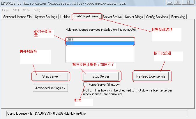

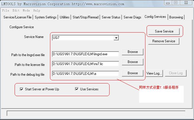

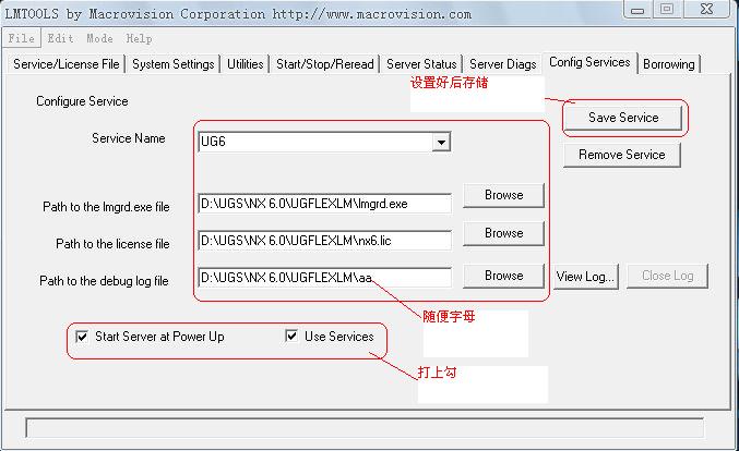

可以共存,用7.0的服务安装程序卸载掉6.0的服务程序,安装7.0主程序(假定6.0已存在),分别把各自的许可证文件复制到D:\UGS\NX 6.0\UGFLEXLM和D:\UGS\NX 7.0\UGFLEXLM文件夹下,按下图配置,重启电脑。
