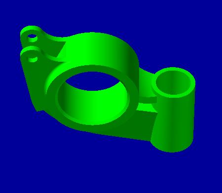

我做CNC车,铣都两年了。
0 Y! V" X/ L7 j) g现在想搞模具,对其又不了解。
" S$ S. A, X& Y* o本人很好学,在加工这块应该问题不大
% p' H% r. o: o还需要做些什么。我会UG   MASTERCAM   AUTOCAD

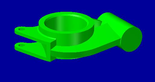

3 R3 o1 l8 x, F; p% h& [, X下面问一个问题:下面是一个摇臂零件,我想用冲压的方法做出来
- e& v+ C2 ]' F我的图画出的是零件,而模具应该要的不是这个造型吧??
& }5 |+ s* ], a* E( s我可以用什么方法直接得到所要的这个造型呢???
发表于 2009-11-9 20:59:36 | 显示全部楼层
好像不能用冲压模直接成型吧,如果用锻模的话,也只能是锻出毛胚吧,可以用压铸,最后还是要加工的啊,国外的压铸比较先进,有的直接就可以压铸出成品件,在下拙见,请各位高手赐教!
发表于 2009-11-10 08:16:28 | 显示全部楼层
樓主這個產品應該不能用沖壓完成的,如果是鋁就壓鑄,如果是鐵系就鑄造。
