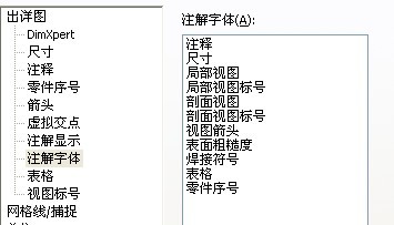

大家是出工程图设置字体的.还是出工程图前已经设置好的,但我在模板上设置没用,如有好心人告诉下 谢谢

我的方法:打开一张工程图..在菜单/工具./选项文件属性......设置好后.另存为工程模板.. 未命名.jpg
