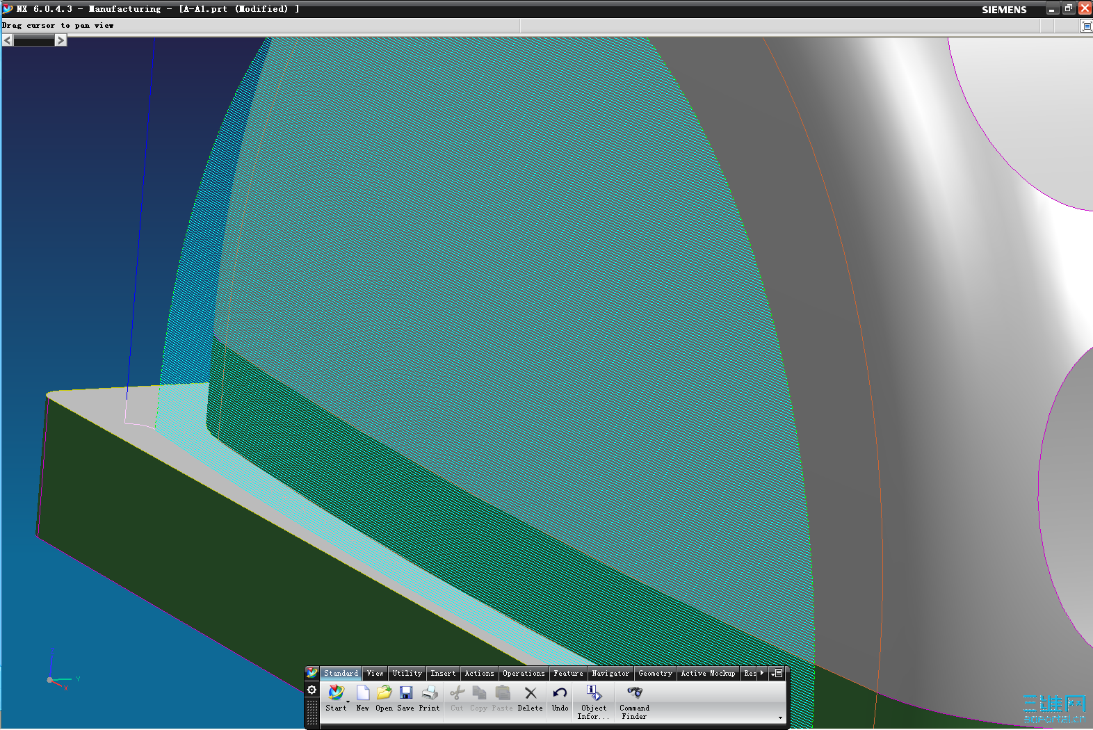

发表于 2009-11-10 12:35:21 | 显示全部楼层 来自: 中国广东江门
我做出来的,没有这个情况,
发表于 2009-11-10 12:42:40 | 显示全部楼层 来自: 中国广东广州
你用的应该是旧版的后处理``我试过4.0的后处6.0来用处理的程式会这样``软件里面的刀路不会这样`

发表于 2009-11-10 23:24:13 | 显示全部楼层 来自: 中国台湾
應該是後處裡問題...之前遇過.換個就不會了
发表于 2009-11-10 23:30:25 | 显示全部楼层 来自: 中国上海
楼主,放出part,我来做做看~,熊族看的效果不一定可靠的。

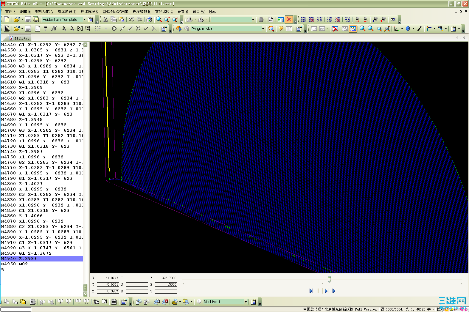

发表于 2009-11-11 22:02:31 | 显示全部楼层 来自: 中国上海
截图上来,马上给出刀路文件。
otnt + 3 应助
发表于 2009-11-11 22:07:40 | 显示全部楼层 来自: 中国上海
刀轨,fanuc iso的~

发表于 2009-11-20 20:05:10 | 显示全部楼层 来自: 中国江苏淮安
参数设置问题 和后处理关系不大
发表于 2009-12-21 19:45:45 | 显示全部楼层 来自: 中国上海
回复 1# jun555 的帖子
是不是没有选择在工件面上步进? 选择了在平面上步进方式?

发表于 2010-6-7 23:37:53 | 显示全部楼层 来自: 中国广东东莞
本帖最后由 YOUNGHZY226 于 2010-6-7 23:43 编辑 0 @* @1 y; u8 x- @' |
- W4 _3 }* L4 l/ W7 c
刀路显示问题而已,看我做的一样可以,[localimg=180,127]1[/localimg]
