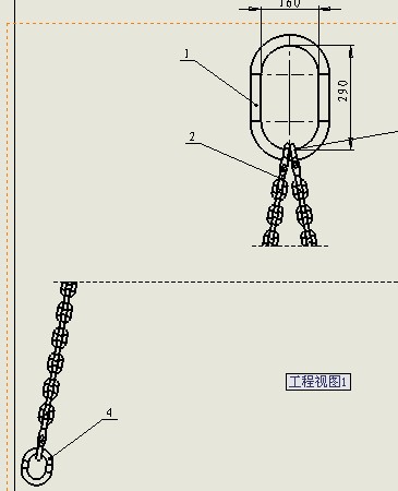

发表于 2009-11-10 13:15:09 | 显示全部楼层 |阅读模式 来自: 中国河北保定
由于长度比较长,做断裂后的断裂视图效果很难看,也不逼真,大家对遇到如此的视图怎么处理好呢?

发表于 2009-11-10 16:16:39 | 显示全部楼层 来自: 中国湖北武汉
这种情况,我一般不折断视图。- B# @" V4 |7 l% h4 {
比如链条长4米,我只按100毫米来画,然后标注时修改为4000,这样看图的人是可以理解的。

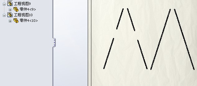

发表于 2009-11-11 08:27:41 | 显示全部楼层 来自: 中国江苏常州
分开做吧!用两个视图拼在一起就可以了。
( A8 X1 @7 Z# X5 Y! k0 j还有一点,你的链确实没必要做那么长!加个配置,在出工程图的时候用短的。

 楼主| 发表于 2009-11-20 18:59:17 | 显示全部楼层 来自: 中国浙江杭州
原帖由 lai236994 于 2009-11-10 20:00 发表 http://www.3dportal.cn/discuz/images/common/back.gif
9 r1 P3 C( C# h+ p( i6 P2 {& n楼主看下.这样的效果行不行1492252
确实是这效果,请详细说明做法

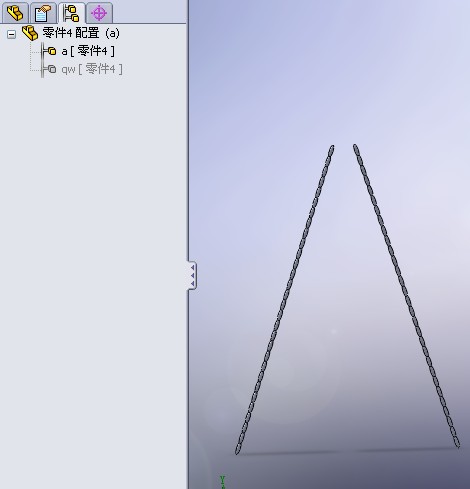

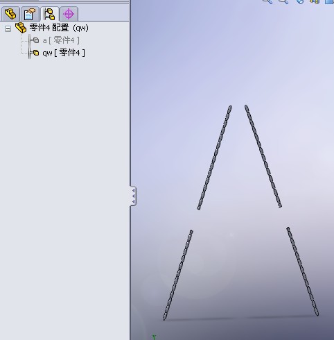

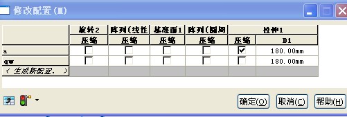

发表于 2009-11-20 21:24:15 | 显示全部楼层 来自: 中国广东中山
回复 11# sxbd1974 的帖子
楼主看下这个。6 h1 V4 \& V; @6 l/ A
选择想要的几个特征右键选择:配制特征。2 o/ Q- ?/ S/ q0 d! m
3 a* t# v# m7 T& g[ 本帖最后由 lai236994 于 2009-11-20 21:54 编辑 ]
