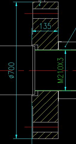

遇到了大麻烦了,如图设计的螺纹M210X3,在大法兰与螺纹轴旋合的时候出现了螺纹咬死的现象,(大部分已经拧进去了,不敢往里拧了,出现了螺纹拉毛的现象),螺纹轴固定不动,大法兰(材料为45钢,调质处理HB229左右,400KG重)用行车吊着往上拧,螺纹轴材料为1Cr13,调质处理HB245左右。请各位前辈帮忙出出主意,帮我分析一下原因,是什么原因造成的,设计的,加工的,装配的(我们是如图上水平安装的)?希望有经验的前辈赐教!!!

材料不行,轴可选用40Cr,螺母可选用QT600或35
发表于 2009-11-11 10:10:23 | 显示全部楼层 来自: 中国天津
可能是装配原因。零件太重,装配时将螺距间隙压缩至一侧,造成拉毛。可考虑将法兰微调升起,可能会好些。还不行,就要测量螺纹了!

 楼主| 发表于 2009-11-11 10:11:32 | 显示全部楼层 来自: 中国江苏常州
没办法,轴的材料是客户指定的。
 楼主| 发表于 2009-11-11 10:13:54 | 显示全部楼层 来自: 中国江苏常州
这么大的螺纹如何测量,我们单位还没有经验,请前辈们指教。
发表于 2009-11-11 11:14:07 | 显示全部楼层 来自: 中国山西太原
1  螺纹加工配合间隙小或者有锥度,不能全部旋合,修车螺孔后再旋合。  f+ [1 B6 u" e% p. t( @, t
2  旋合前将螺纹表面清理干净,并润滑油,旋转时用力要均匀。

发表于 2009-11-11 15:32:39 | 显示全部楼层 来自: 中国湖北武汉
固定轴,用大锤轴向敲击法兰盘,注意保护轴和法兰盘表面(可以垫木板及胶皮等),敲的同时加个旋转力,就能进或出了。

发表于 2009-11-12 16:42:23 | 显示全部楼层 来自: 中国广东中山
这么大的盘,用这么小的螺纹,一扭劲就咬死你
 楼主| 发表于 2009-11-13 07:57:53 | 显示全部楼层 来自: 中国江苏常州
楼上的说螺纹设计的小了,可是使用中的受力与法兰螺母自身的重力相比那是大的多了,再说了,刚开始几牙的受力应该是最大的,刚开始却并没有咬死,却在大部分旋合后出现的,我认为是螺纹加工的的问题,不知道有没有更好的解释!
发表于 2009-11-13 14:58:37 | 显示全部楼层 来自: 中国天津
HB229硬度低
