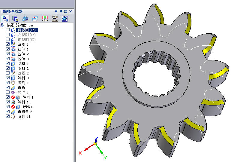

前辈们我是SE的菜鸟 请指点用什么命令才能将齿轮的13个齿的相同位置都有作红色标记的除料特征呢?请前辈们不吝赐教。。。谢谢。。。 驱动齿.rar (429.63 KB, 下载次数: 14)

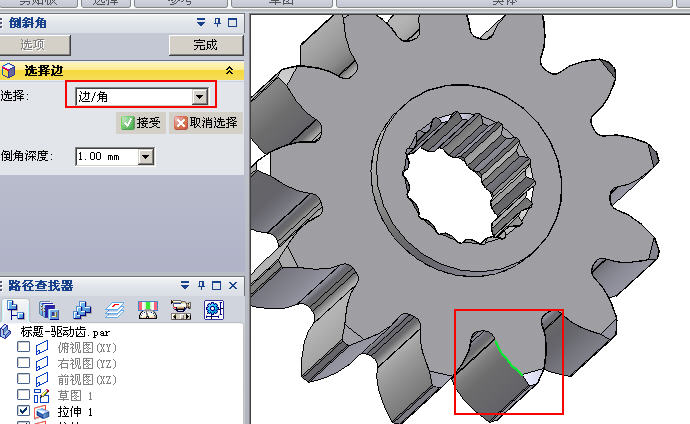

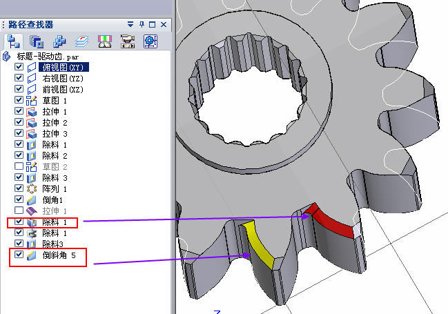

发表于 2009-11-13 11:45:08 | 显示全部楼层 来自: 中国上海
原帖由 FLSKY. 于 2009-11-13 11:15 发表 http://www.3dportal.cn/discuz/images/common/back.gif
; V0 x5 d: R2 g2 L  V! L7 s谢谢你了 huangjiuy ,的确我打不开ST的 。我再试着弄一下。给你添麻烦了,我做来成了这样了1494612。晕死了
, v: ^$ O4 Q! U$ D看来能做出来的,只是在选择倒角的边时,不要用链选,只选单一的边就好了,偶第一次倒角时也和你一样,看一下我上面的倒角截图.
