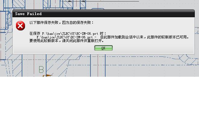

NX7.0的还存在致命的保存问题,这在以前的6.0当中存在,现在依旧,此问题对于复杂的装配部件简直是噩梦

出現此問題固然是ug的問題不過提供一個解決辦法。# Y+ \5 T8 \1 D8 s# b
這是因為其中有一個動作錯誤,ug未能計算出來,如加載零件或做佈林運算,而該動作為完成導致儲存錯誤。
& n1 E2 q( B2 G9 U7 |  d在該動作出現錯誤時請按回覆該動作在保存既可。

原理上这种解释可能是对的,但出现此问题时,并没有正在进行的操作或为完成的命令,特别是装配部件,如果有其中的一个零件出现此问题,那么部件就无法保存,也无法回退撤销上一步的操作,强行推出后再打开,那是未保存前的状态

是的經過很多操作後,才想到要保存然後就會出現錯誤," H/ i' f% I3 q. j8 |# n+ `1 x
所以當有操作產生錯誤時記得按一下返回然後存檔,在做下面的其他操作。  e# O. n' [+ u* [+ S0 q
不要操錯錯誤後不予理會,繼續做其他操作,等到你想保存後才保存。

& J. z& L0 }, y# N' R* g出现这种提示保存错误的对话框,多数情况下不是要刻意保存时出现的,而是在工作的过程中自动产生的,那时UG系统的自动保存,遗憾的是,UG的这种自动保存取消不了,在默认设置里已将自动保存设置为0,理应不会自动保存,但实际上却一直会自动保存
