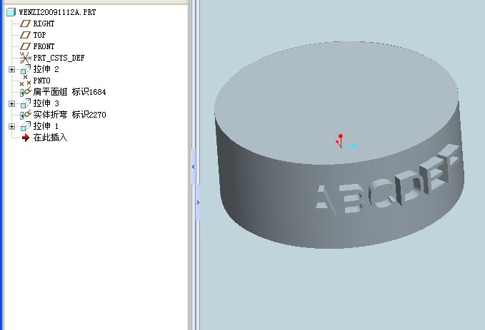

我想在圆柱面的添加文字。用“展平面组”展开圆周的一半,添加文字后,折不回去,不知是什么原因,请教一下!8 H, t3 i4 @, d1 B
$ W0 c% C, \" ]* R1 S" M5 n
7 p' Y' P+ D8 K! F& r! P  U另外,有什么办法将整个圆柱面展开,在整个圆柱面上添加文字?
wenzi20091112a.prt.rar
105.06 KB, 下载次数: 27
PRT文件

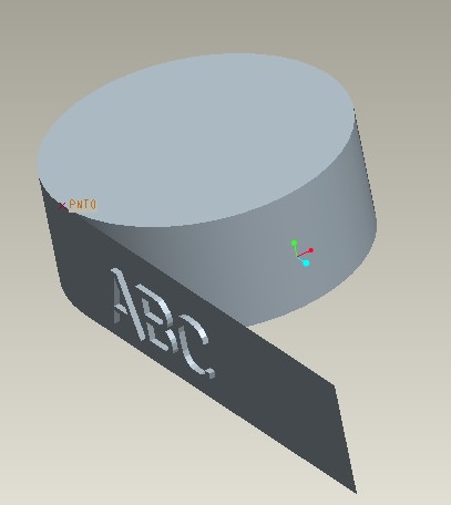

到那里垂直一个曲面,直接用偏距做就可以啦
发表于 2009-11-12 11:24:10 | 显示全部楼层 来自: 中国北京
一般是用投影.你的方法错了
发表于 2009-11-12 11:30:15 | 显示全部楼层 来自: 加拿大
要折回去需要把展开的曲面加厚成实体才可以,圆柱好像不能展开!

折弯实体 展平面组是需要一起用的 缺点就是只适用用单一特征 像你这个就多个特征展开时提示错误,给你改一下,结果还是一样
326.54 KB, 下载次数: 24
 楼主| 发表于 2009-11-12 20:42:14 | 显示全部楼层 来自: 中国广东汕头
回复 6# jayballmc 的帖子
谢谢你的解决方法!又学了一招!
% n- I3 F9 z: P+ I; V' t" M
% v7 |# {% X0 a6 Y- Q) r: Y4 `; ~& Q" h' ?& z( {/ S! r
不过这样有点不符合常规思路,一般是先画圆柱,后生成曲面。
; h: l  }7 t' d6 u
) {6 }" w! S  H还是谢谢!
