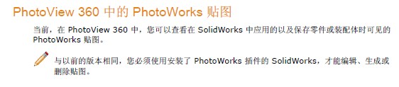

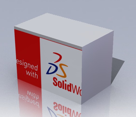

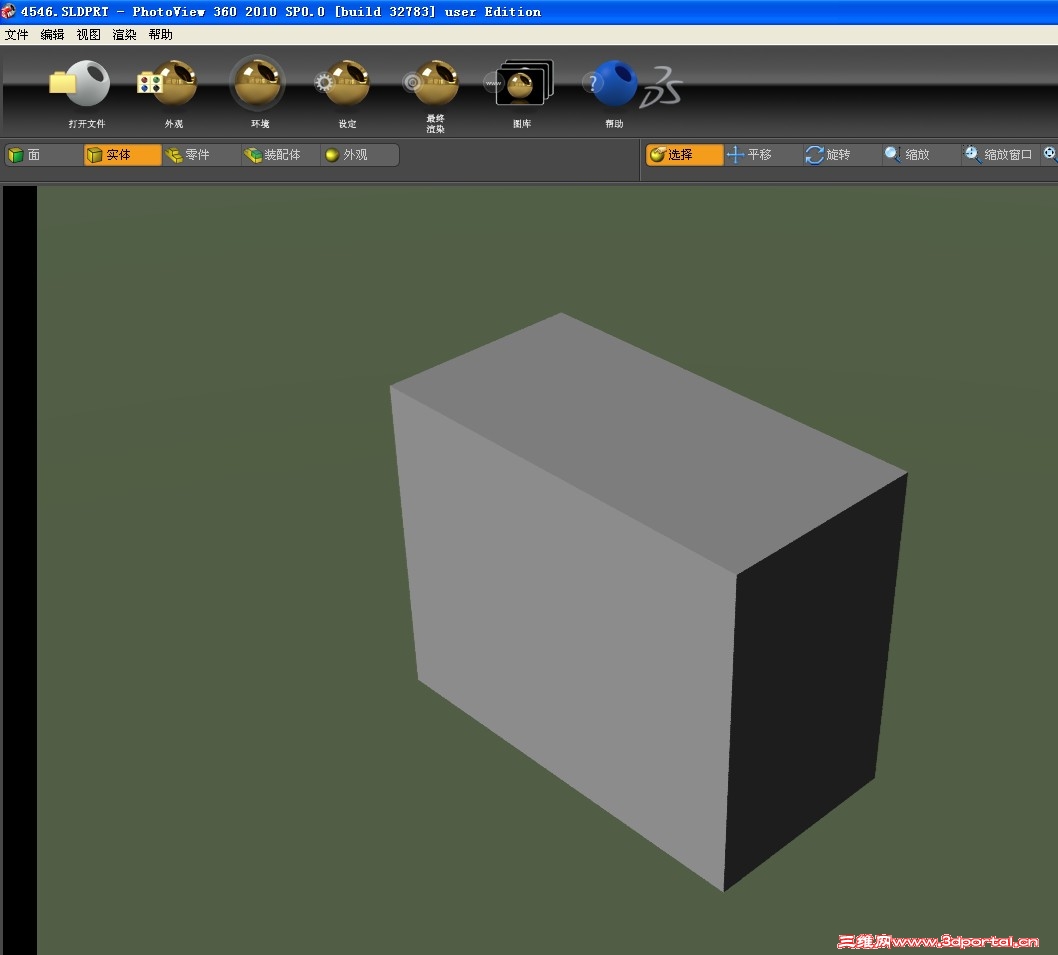

“PhotoView 360 中的PhotoWorks 贴图6 q6 P3 a* j, D/ c! ?! n) v" B+ e
当前,在PhotoView 360 中,您可以查看在SolidWorks 中应用的以及保存零件或装配体时可见的PhotoWorks 贴图。
; S* {' Y2 I) x' D/ o* J与以前的版本相同,您必须使用安装了PhotoWorks 插件的SolidWorks,才能编辑、生成或删除贴图。”
5 ?" E( @& `9 X* ?3 M: }& ~, `- k; R# d! F7 ?; Q* p+ e
上面一段是SW2010  《What'sNew》中的描述,可是实验了一下,在Photoview360中还是不能显示Photoworks贴图呀- S) R- s% M7 D( N. _+ F
请高手指点一下& L5 Y# }; u4 `& X

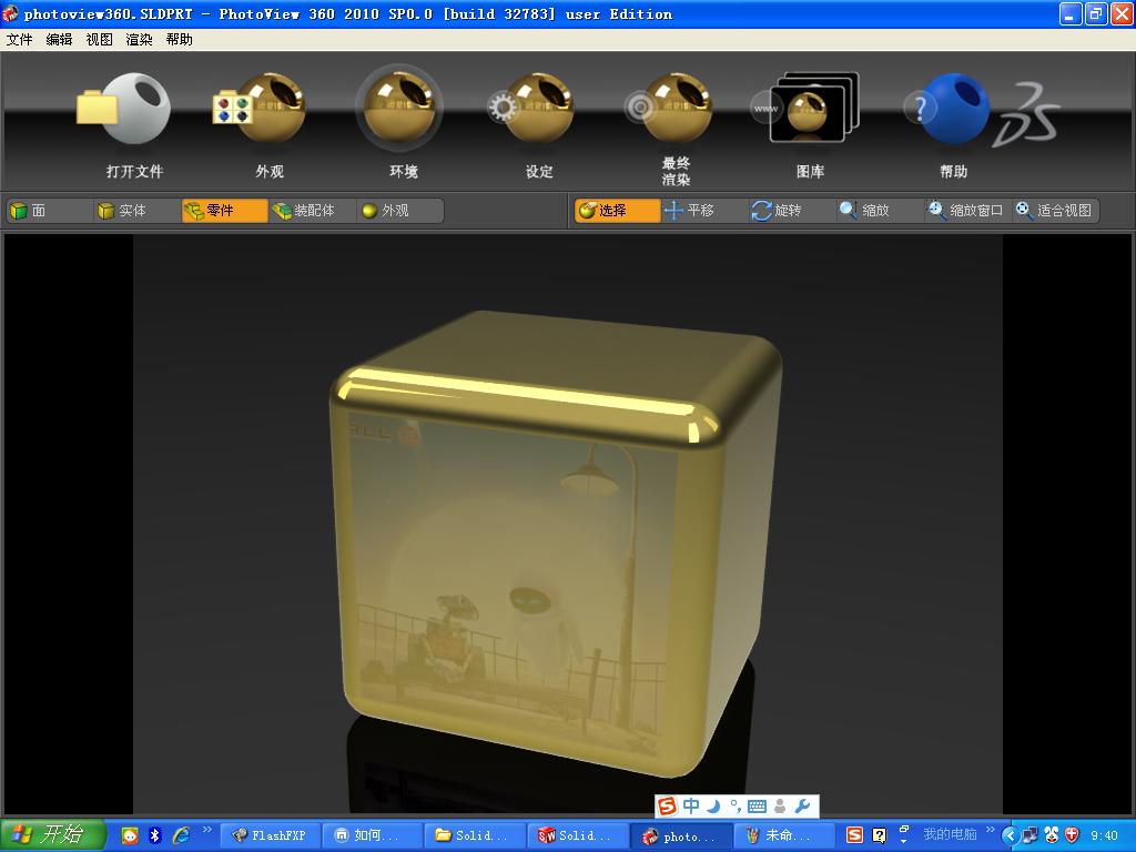

 楼主| 发表于 2009-11-12 17:14:25 | 显示全部楼层 来自: 中国江苏南京
原帖由 扫街 于 2009-11-12 16:55 发表 http://www.3dportal.cn/discuz/images/common/back.gif2 G$ x+ W% v" J7 b( d: D
SW是否装了photoworks插件
0 J1 G, B. a$ v" a5 q
肯定装了PHOTOWORKS啦,不然第二张图是怎么渲染的。

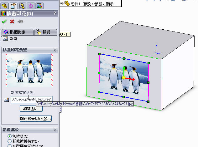

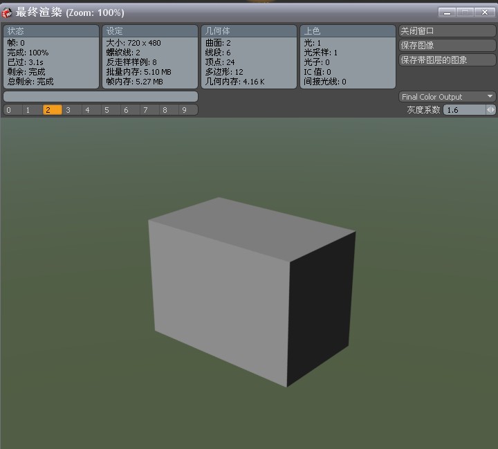

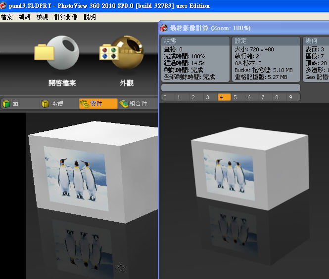

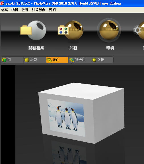

发表于 2009-11-13 08:26:55 | 显示全部楼层 来自: 中国广东惠州
回复 6# lyh020209 的帖子
lyh020209 好友,我試了一下2010 photoview 360 再sw 2010貼圖並渲染過再儲存,就可在360叫出貼圖,試一下看看.
! O) b4 n6 U# `- U7 c pand2.jpg 2 U6 c+ k% W# l0 O# V4 p
+ i: A/ B8 Y# ?  c( d  L pand3.jpg

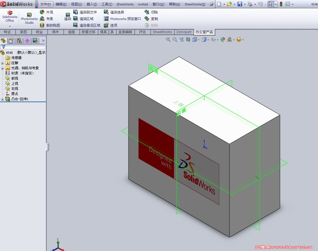

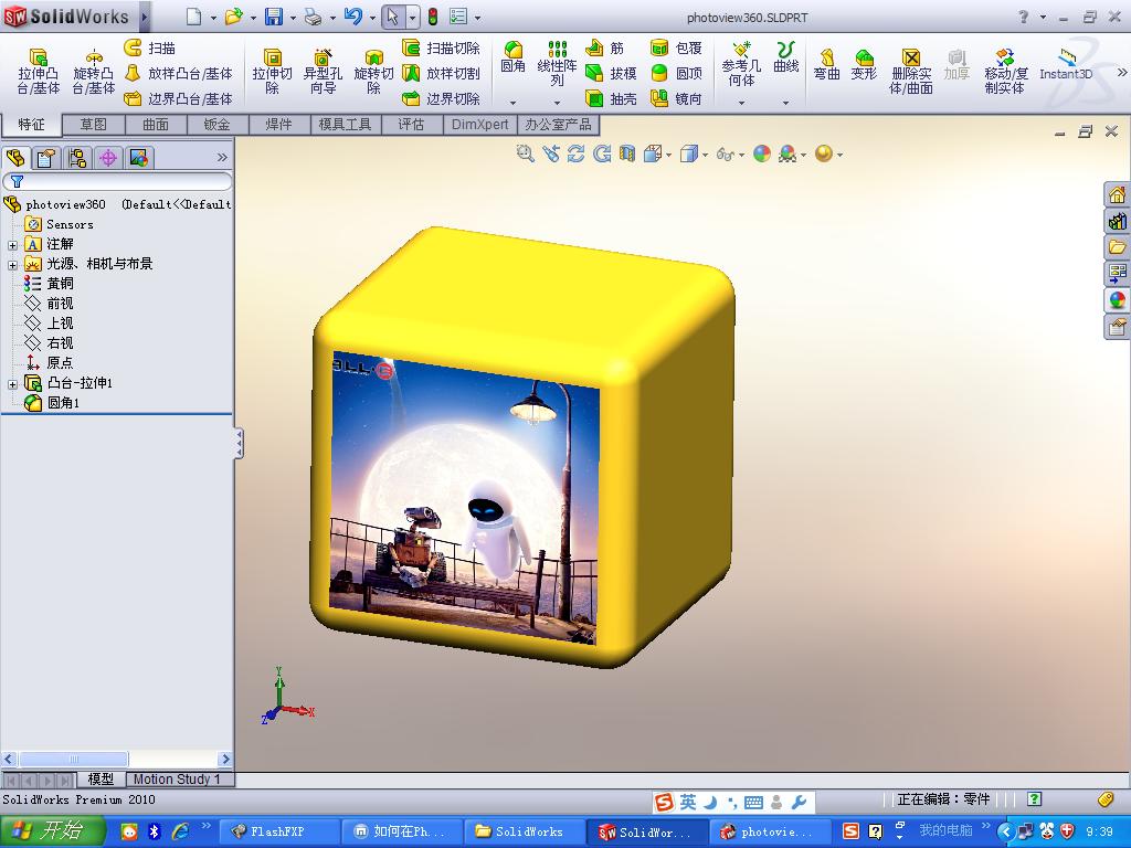

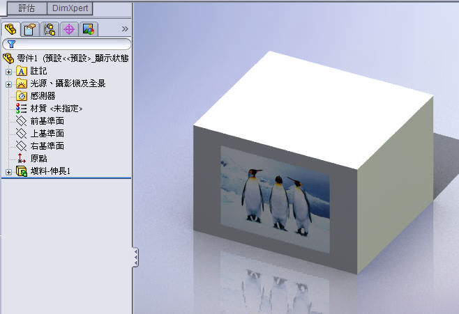

发表于 2009-11-16 09:55:42 | 显示全部楼层 来自: 中国广东深圳
回复楼上高手
为了严谨,刚才特意打开2010重新试了一次,结论是:只要在模型里贴完图,不用渲染,再进入photoview360就可以显示贴图了,如图

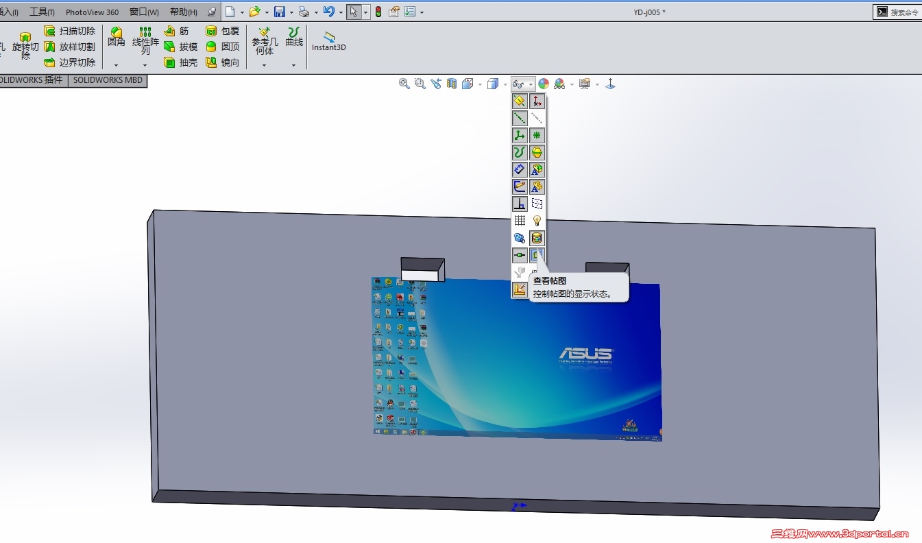

发表于 2015-9-5 10:31:18 | 显示全部楼层 来自: 中国广东东莞
还有注意,显示项目是否关闭。关闭了就看不了哦!~
