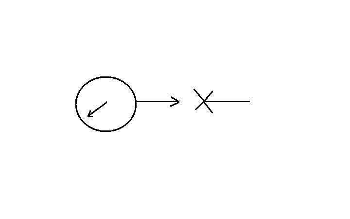

摇臂钻床上有这样一个符合,不知其什么意思

按液压:左边是一个压力表,右边是一个接头。
发表于 2009-11-12 18:39:37 | 显示全部楼层 来自: 中国四川成都
液压系统的测压口.
发表于 2009-11-12 18:40:31 | 显示全部楼层 来自: 新加坡
2楼回答正确!

右边是快换接头,一般情况下不使用

左边像压力表,右边是不是带有阻尼作用的变径接头!  c, t* h# ?9 j( X6 @* E, F

一个压力表一个测压管接头,最好加一个截止阀。

就是检测口

左边压力表,右边应该是接头,在叉的旁边是不是标有螺纹标记啊?

检测口,调试或出现故障时,检测油压
