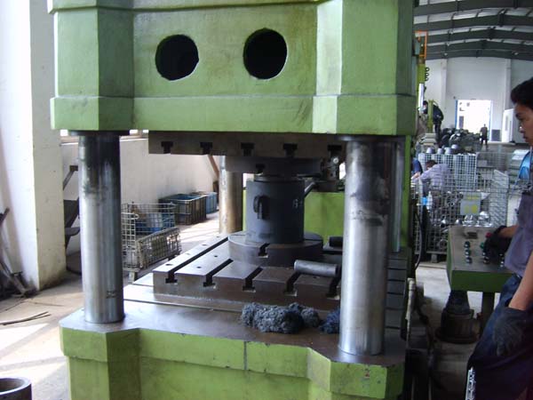

发表于 2009-11-18 08:14:08 | 显示全部楼层 来自: 中国北京
想要具体的东西,没问题,给你一张制造弯头设备的照片:

 楼主| 发表于 2009-11-18 13:41:17 | 显示全部楼层 来自: 中国山西朔州
回复 9# 网络菜鸟 的帖子
能不能多些这样的照片,随便给解释一下,只看还是看不懂
