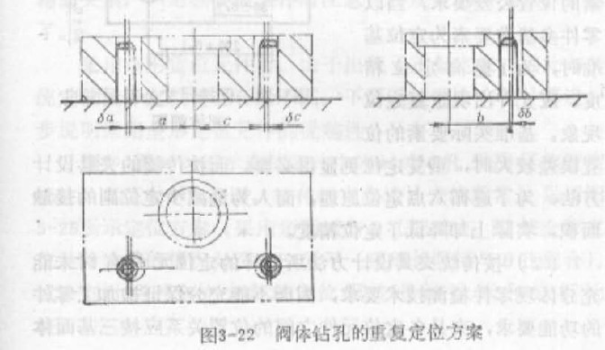

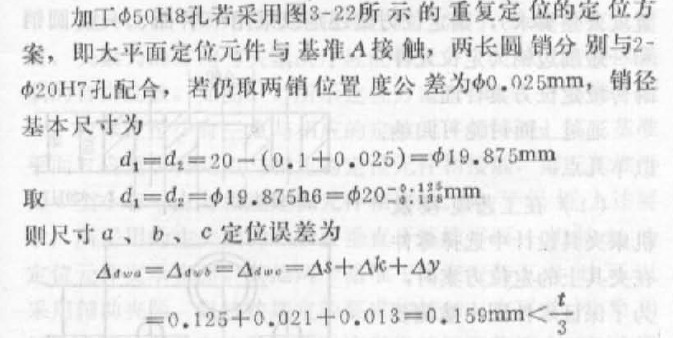

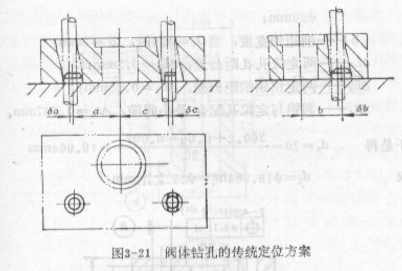

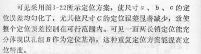

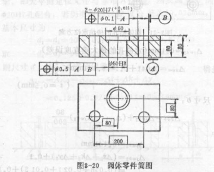

一面两销是机械加工中定位理论中的一个常用的定位结构.
4 }# g: k9 d0 M; e% @- \8 I利用一个平面,一个圆拄销,一个削边销,对工件实施定位作用,控制工件的六个自由度,达到精确定位的目的.

发表于 2009-12-5 23:10:52 | 显示全部楼层 来自: 中国广西崇左
在车身焊装夹具中,几乎都是一面两销的定位方式
! O, B3 q- m( c; w$ z3 j) G5 Y两个圆孔+两个圆销  其中 主定位孔销间隙0.2,次定位0.5# h5 t" ?' m6 s+ g4 Y) m
两个圆孔 圆销+菱形销% u! ~- }7 Y: R' U; e  E+ S5 K
圆孔+长圆孔  两个圆销
