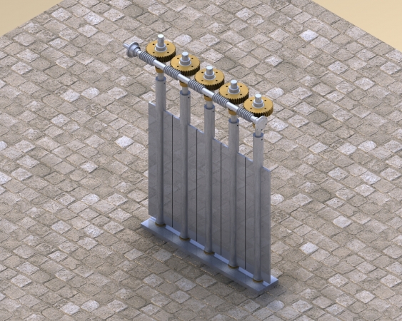

涡轮蜗杆闸门 提意见啊

这样的整体蜗杆太难制造啦。蜗杆的轴向支撑也是个问题,另外涡轮的定位也是个问题,三维图画的是不错,但太缺少机械设计基础啦。好看没用!
发表于 2009-11-14 15:29:58 | 显示全部楼层 来自: 中国广东深圳
同意楼上的,制作该蜗杆难度太大,建议做5个单个带孔带键槽蜗杆,与那根根轴进行带键装配,蜗杆之间用轴套定位,轴的轴向窜动恐怕还是要平底推力球轴承控制

对于大尺寸闸门来说,我觉得是个不错的创意!- Z7 k. a( u2 b9 [
只是蜗杆太长,蜗杆缺少中间支撑,受力时易发生蜗杆径向退让。7 k7 q0 L4 u  z  O

手动的吧?创意不错!

同意2楼的意思。
发表于 2009-11-19 14:35:37 | 显示全部楼层 来自: 中国四川成都
精度要求不高的话可以考虑链传动,闸门提升链轮的中间加几个张紧链轮就行了
