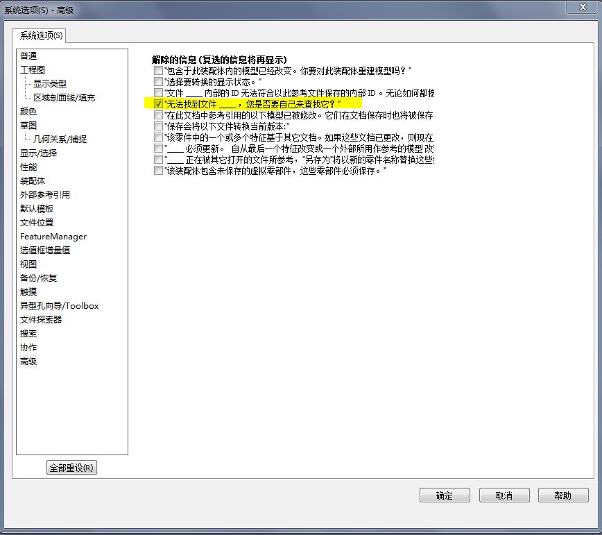

+ e2 |; a1 w" i  N: {% q) p% F: o另外一个问题:那些组装件第一打开提示提示缺零件,我选择了不提示。我现在想启动的时候让他重新提示,请问在哪里设置呢?谢谢

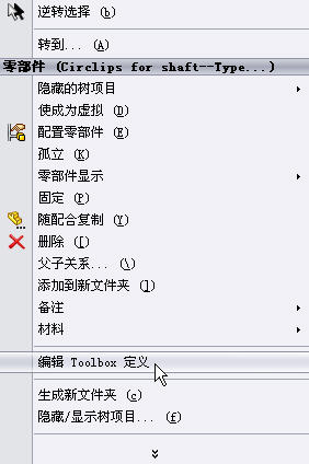

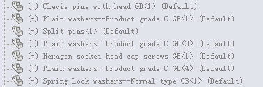

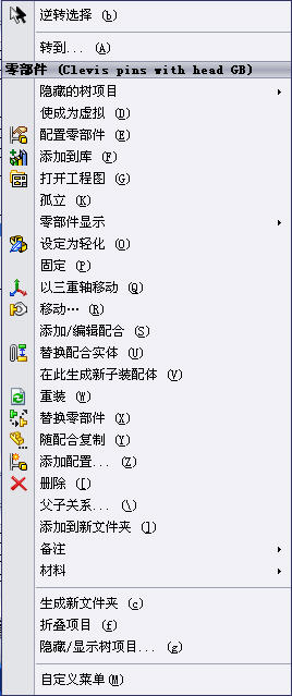

发表于 2009-11-15 09:59:54 | 显示全部楼层 来自: 中国辽宁营口
 楼主| 发表于 2009-11-15 11:10:48 | 显示全部楼层 来自: 中国广东珠海
打开了,怎么调整他们的大小?弹簧垫圈可以更改大小,大有些没有这个选择。。
; e7 Z, ?' [/ T* n1 h3 l! R- S2 e$ h
6 @4 Y* r6 U& `7 t[ 本帖最后由 kinglaw 于 2009-11-16 10:42 编辑 ]
 楼主| 发表于 2009-11-16 10:44:04 | 显示全部楼层 来自: 中国广东深圳
这个零件是由选择的。。

发表于 2009-12-2 11:59:45 | 显示全部楼层 来自: 中国广东中山
原帖由 kinglaw 于 2009-11-15 09:40 发表 http://www.3dportal.cn/discuz/images/common/back.gif2 E. b1 m1 w: G& c- w( u
好的,谢谢各位,我一个一个的找吧。
2 c1 C  h* a  O+ l3 Z4 n; C2 e另外一个问题:那些组装件第一打开提示提示缺零件,我选择了不提示。我现在想启动的时候让他重新提示,请问在哪里设置呢?谢谢
2 |7 V, L  K: F1 c见附图黄色指示,打钩即可
华氏911 + 3 应助
