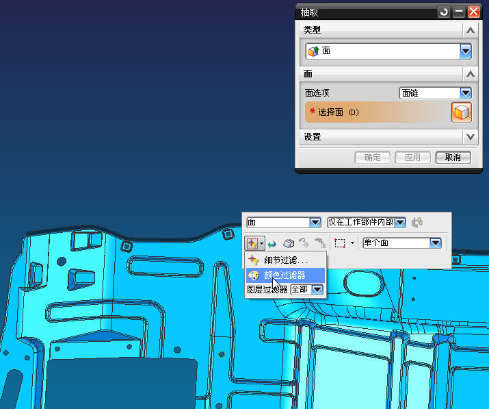

[已解决] 请高手解说一下,相同颜色的面怎样一起抽取出来!!!

把各类颜色加上属性再提取
发表于 2009-11-15 09:46:40 | 显示全部楼层 来自: 中国山东济南
在选择片体时,右键单击出现选择属性菜单,用颜色过滤方式,选从“对象继承”,选中所需要的颜色,然后全选(可用框选)。

对头,颜色过滤就行了
