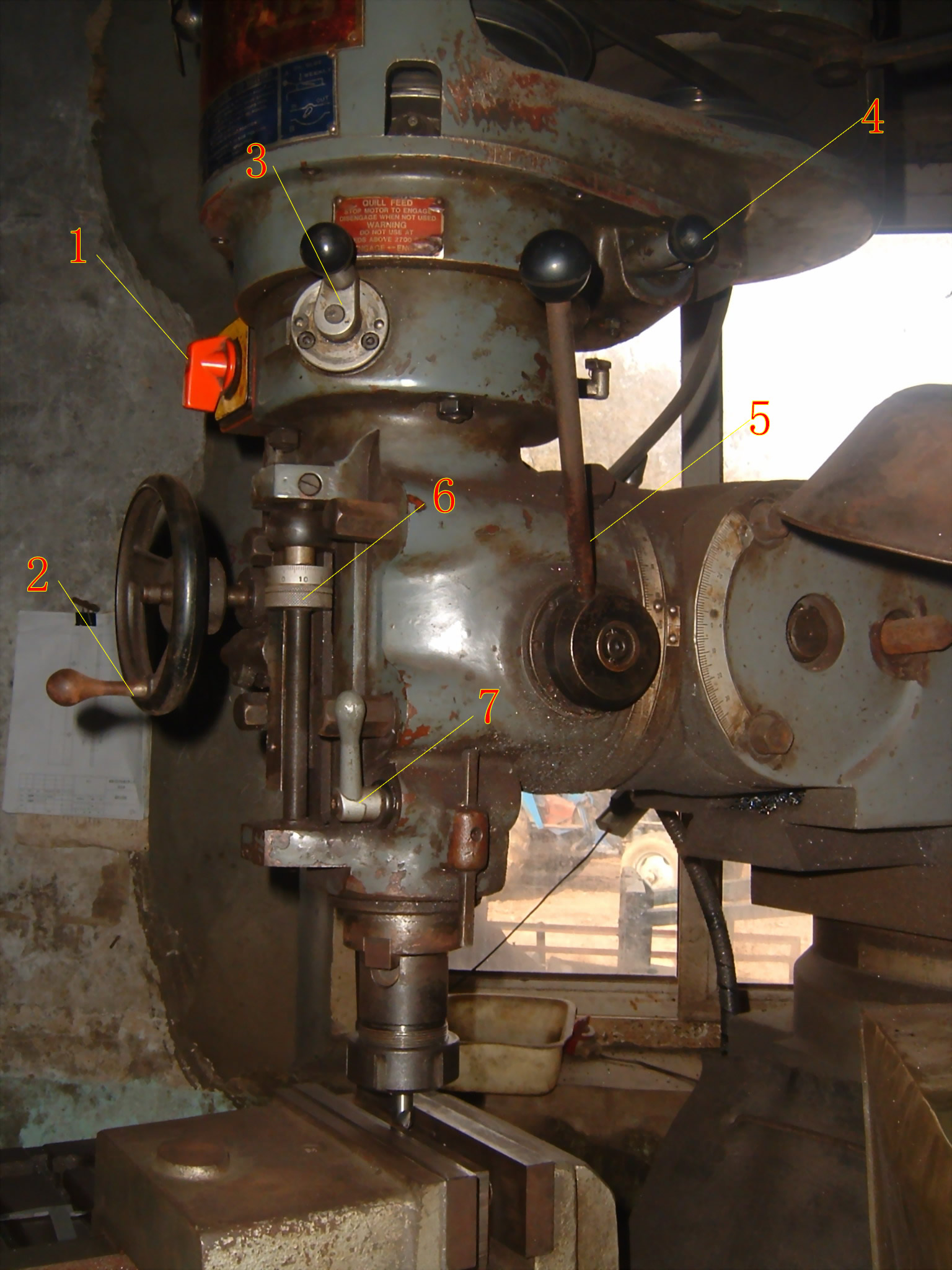

[已答复] 那位知道这个铣床各个手柄是什么用?
发表于 2009-11-15 10:30:04 | 显示全部楼层 |阅读模式 来自: 中国山东威海

这是一部炮塔铣床,自己每一个手柄试一试全知道啦,很简单。

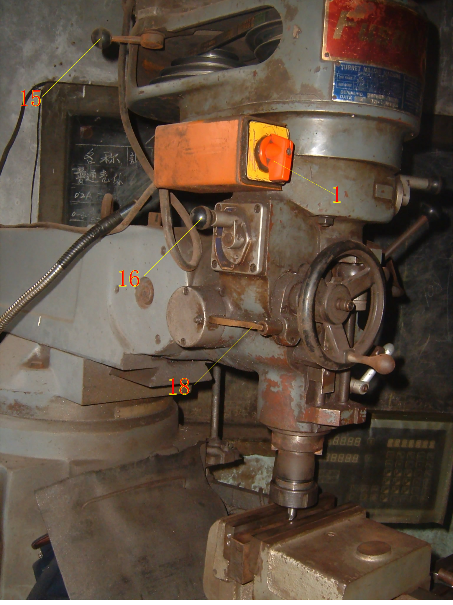

发表于 2009-11-17 09:01:20 | 显示全部楼层 来自: 中国台湾
換皮帶皮帶輪鬆緊固定用的

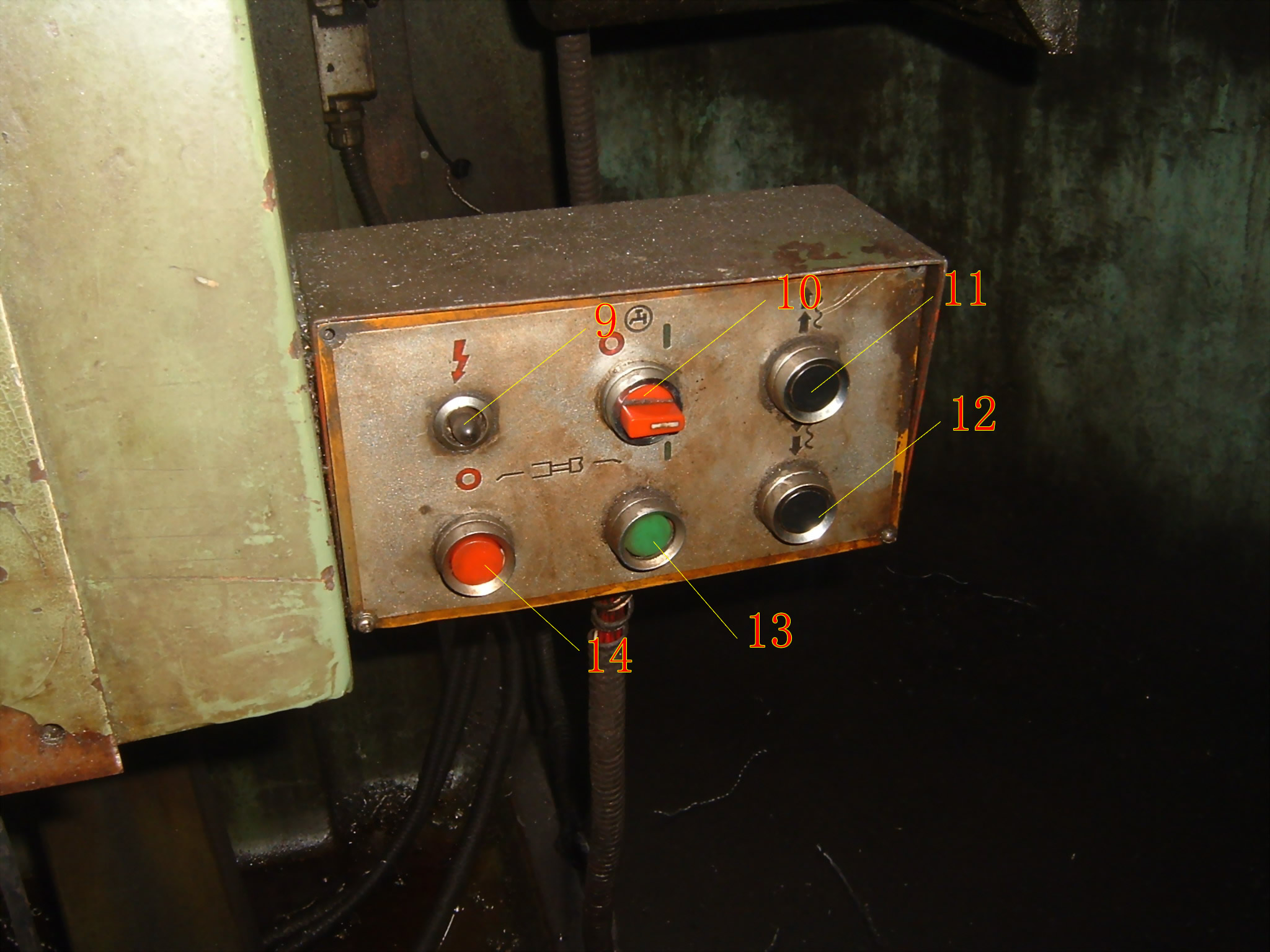

发表于 2009-11-17 09:40:31 | 显示全部楼层 来自: 日本
本人的一些认识:1 Y  t' b/ W/ h( t
1.主轴电机启动开关
: n, t' |  L: o& l: ^! r: f2.主轴进给手动摇柄1 R+ E7 r- F1 b& n# c  ^, ^( v
3.主轴进给自动、手动切换手柄
' y' I0 ]) X: b" U( E/ c4 R8 Z8 t4.主轴高低速转换手柄
0 I- U% c6 |+ t. Q5.主轴手动进给手柄" l7 |, x/ r6 \; C
6.钻铣深度限位* Z2 @: i8 f' D6 @( v# n* N
7.主轴锁紧手柄
9 L, ]( t7 m) C9 M$ v7 Z/ z9 q9.电源指示灯
" a% K' N- j; ]1 p; ]& f" O2 J; i' c10.冷却液开关
. H( ^1 D: @' V4 ~$ q) A* E( n! a+ F* Z11.Z轴快速上升
* r6 S6 z& A: B" Y3 r3 G12.Z轴快速下降% {( B2 f9 j8 s1 G4 m; \1 w
15.皮带调整锁紧、放松& [/ _: V( N. W! Z% H/ e
/ Z. R7 p) i) _! {& g! o& R8 V16.主轴进给速度选择开关, Z  V& s: K* C6 j% k
18.自动进给扣合手柄
) [( }2 {2 k/ a' X! {( d+ q8 `6 o! m9 u$ j+ x0 h5 ?
13、14不明装置启动停止开关9 g2 ?, K, k  Y& R0 ?
3 n, F8 Y7 N1 {# m3 l% n, F
[ 本帖最后由 虎强 于 2009-11-17 09:41 编辑 ]
