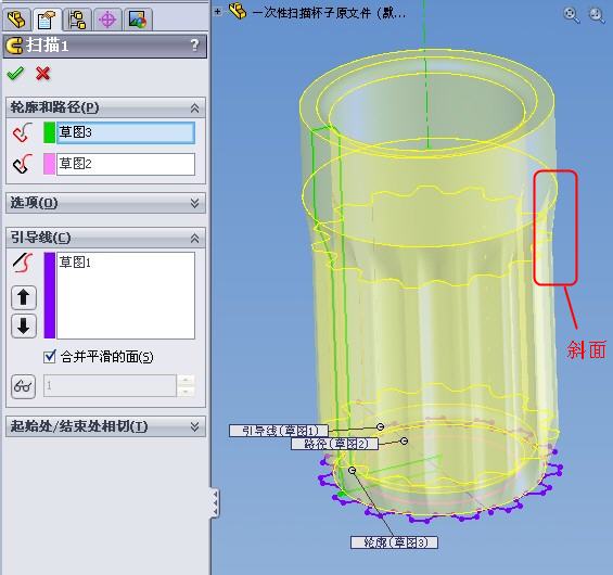

一次性扫描杯子的源文件
一次性扫描杯子原文件.rar
422.7 KB, 下载次数: 258

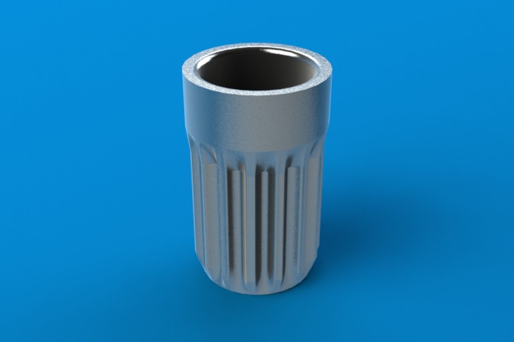

中间那个灰色的杯子很有质感啊!

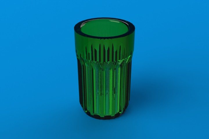

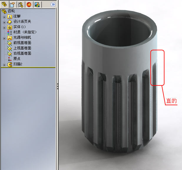

画的不错,挺漂亮的,但是和我的还是有所不同,看下面前两张,你的杯子有两个斜面,而我画的那个杯子(第三张图)没有这个斜面,杯子的源文件我已经贴到我的帖子里了,希望能做个参考。

我的那个是07版的- p6 K5 w: Y& L
http://www.3dportal.cn/discuz/viewthread.php?tid=827688
