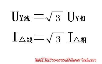

请问各位三角形三相电流怎么计算的?

功率计算公式 p=:√3*U*I*COSΦ( \0 w  L1 T  F( _
电流计算公式  I=P/√3*U*COSΦ
9 j% a* k' p! J" q* y4 xU=线电压380V
发表于 2009-11-25 10:38:50 | 显示全部楼层 来自: 中国湖北武汉
你可以按楼上的公式计算线电流,三角形接法的线电流是相电流的1.732 倍,知道线电流后就可以计算相电流了。

发表于 2009-11-27 12:05:15 | 显示全部楼层 来自: 中国上海
角形:相电压=线电压,相电流=√3线电流* z+ E3 {! t5 }0 i8 M* R
星形:相电压=√3线电压,相电流=线电流

推荐丘关源 电路原理  可找到理论上的解答" `( e6 w7 O. W% b6 {( I7 S, G
* H2 q( [" y5 Y0 I( J7 _- X7 ?  k
三角形接线 线电流=1.732*相电流

发表于 2011-8-13 20:46:13 | 显示全部楼层 来自: 中国黑龙江哈尔滨
本帖最后由 pangpang 于 2011-8-13 20:47 编辑 " ]/ H7 a6 ?. t5 i
角形:相电压=线电压,相电流=√3线电流7 d: A# v; \! m7 g" d' Z  t( V1 M
星形:相电压=√3线电压,相电流=线电流' M7 f5 f% }1 }
shittingbbs 发表于 2009-11-27 12:05 http://www.3dportal.cn/discuz/images/common/back.gif
/ b( s  u$ B1 n+ f4 c6 Y$ g  R# ~" i: b9 _
$ t5 L# m/ ~; o4 o
弱弱地回一句:
. ~! G' ^( d7 P/ _! ]- n* `6 T角形:相电压=线电压,相电流=√3线电流
6 V  n* w- ^4 _星形:相电压=√3线电压,相电流=线电流
0 l$ l1 l0 E+ `xiaosu305 发表于 2011-8-13 10:15 http://www.3dportal.cn/discuz/images/common/back.gif
# d# l6 x0 f. g$ z9 s

发表于 2011-10-7 15:02:28 | 显示全部楼层 来自: 中国江苏扬州
15# pangpang ) f( q3 r2 t* y3 s" T
15楼说的是对的,8楼、14楼不对。
发表于 2011-11-11 13:07:52 | 显示全部楼层 来自: 中国北京
相电压----三相输电线(火线)与中性线间的电压叫相电压。
) G! e7 ?5 t) a! u线电压----三相输电线各线(火线)间的电压叫线电压
& Q: {5 j2 Y9 F' j/ D按星形连接,任意两端线间电压的最大值380V,线电压的大小为相电压的1.73倍,线电压是380,相电压是220,线电流=相电流
9 U7 \! |- [9 k# p) J; @三角形连接线电压是220,相电压=线电压,线电流和相电流的关系是线电流=1.73相电流
