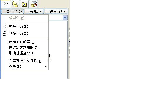

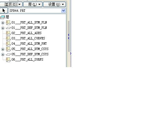

请教各位高手一下,我安装了PROE4.0/2.0都出现了同样的一个问题。即在模型树中不显示隐含特征或零组件,而且模型树成灰色,显示不可用状态。请各位高手指点指点
发表于 2009-11-18 14:14:00 | 显示全部楼层 来自: 中国江苏镇江
你的模型树应该是分离出去了/ u3 B2 c! R/ |  X  C6 w! ?
配置文件里面有个选项,控制模型树是否分离的,搜索一下更改后试试
 楼主| 发表于 2009-11-18 16:16:24 | 显示全部楼层 来自: 中国广东东莞
楼上,你好。可是我在设置里面跟本就找不到模型树配置文,tree,cfg.这是什么回事。请各位高手指点。谢谢!
发表于 2009-11-18 16:27:34 | 显示全部楼层 来自: 加拿大
在模型树中肯定不会显示隐含特征或零组件的,这个确定无疑!
/ a5 Y8 C- i5 \# B5 D还有,你把图层关掉试试看!

发表于 2009-11-18 18:35:26 | 显示全部楼层 来自: 中国江苏徐州
请到交流区 这里是资料教程区 设置一下model_tree_start 为yes试试
 楼主| 发表于 2009-11-19 12:49:52 | 显示全部楼层 来自: 中国广东东莞
回复 5# jayballmc 的帖子
可以了,谢谢!

发表于 2011-4-15 07:56:31 | 显示全部楼层 来自: 中国北京
在config设置model_tree_start   yes  即可显示
