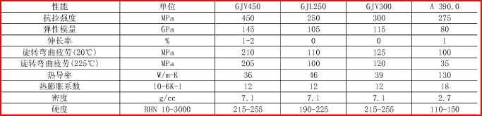

请教,这是什么材料,其弯曲强度极限是多少?从实物看应该是球墨铸铁的一种,但无法查得相关资料,不知道具体牌号

可能是欧洲的蠕墨铸铁GJV-300.
 楼主| 发表于 2009-11-18 12:55:13 | 显示全部楼层 来自: 中国内蒙古呼和浩特
我自己找到了,这是欧标的蠕墨铸铁GJV-300
