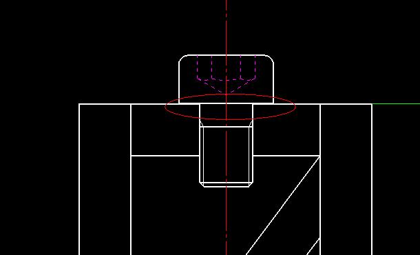

在图库里边提取标准件后怎么使其对齐已有的平面呢,肉眼看是对齐的,但是经过放大总是有缝隙(下面图片中椭圆内的两条线间)存在,这是怎么回事呢?4 ~2 b$ Q6 O' ^8 Y; {9 \$ E, o2 N
未命名.JPG 6 V, \; p$ i% G! P6 \% L1 s- M

这个好解决,用捕捉交点的功能一下就重合了。(拾取螺栓要与某个零件重合的交点后按空格键点“交点',然后捕捉另一个零件的交点就可以了)' ~- X" A& N/ M# w) e5 m3 q) M( ^

Gif动画做的十分详细,谢谢版主了,以后说不定还要麻烦您的哦!
