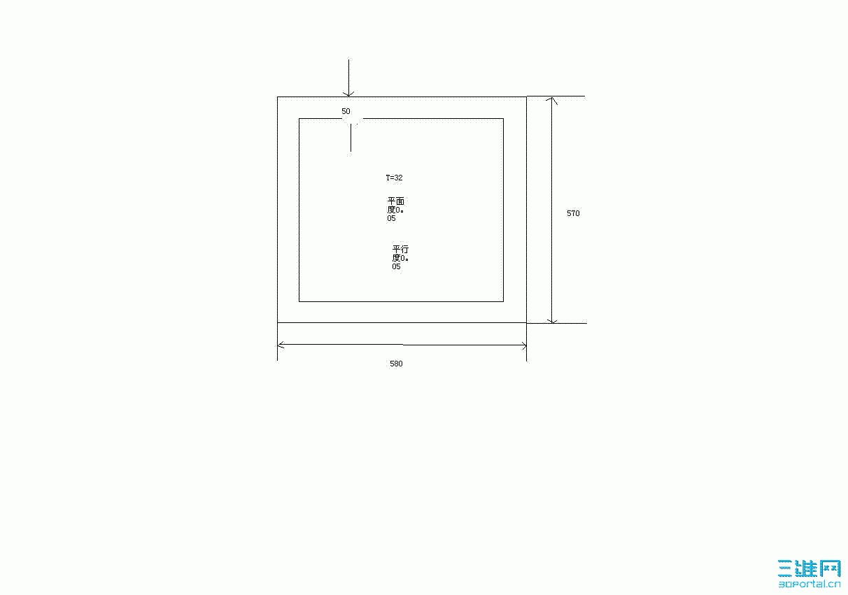

X行程够Y行程只有400

非常感谢,理论上应该可以但我们磨拉一件,松开吸盘后测量,平面度在超差,可尺寸已经到拉,不知是前道工序的原因还是磨的问题,或工件太大容易变形或其他原因造成的,材料是16MN

钢板较薄的原因,你检查一下,磨削前,钢板是否变形,建议多留点磨削余量,翻面反复磨削,能保证

这里确实行家多,应该可以保证,但这是个框子,不知有人做过这类零件么?放置久拉会变型么?原来图纸要求45#钢,现在用16MN有问题没?

框的话变形不好控制,建议粗磨后放置一晚再磨.
发表于 2009-11-21 17:40:17 | 显示全部楼层 来自: 中国安徽滁州
建议使用大磨床,这样就不存在变形问题,同时平面度也能保证。小磨床两次磨,变形问题很难解决。

是的,您说的不错这个精度不高,不知您注意它是个框子没,实际情况是加工拉两块都不对,我想请教这位师傅,在没有大磨床情况下,能给个工艺么?比如是否需要热处理?做一块容易但这是批量活,还有效率问题.
发表于 2009-11-25 19:04:08 | 显示全部楼层 来自: 中国浙江宁波
平面磨进刀量一般也就0.01-0.02,换边后先将磨到位的地方带出火花,再看未磨面,确定进刀量,接着磨就行了。
