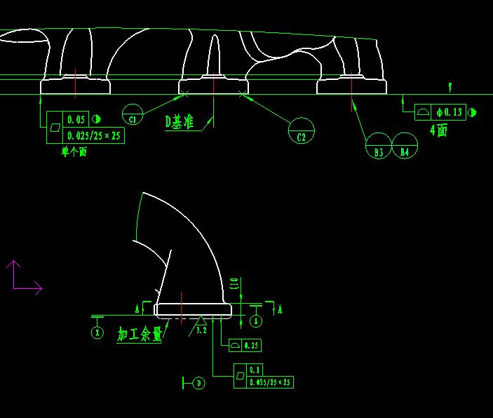

[求助] 这两个法兰面的平面度和轮廓度如何评估测量?
发表于 2009-11-18 19:50:27 | 显示全部楼层 |阅读模式 来自: 中国河南南阳
我对平面的平面度和轮廓度搞不清总以为对整个面来说它们互等,但这次两个法兰面的不同要求使我傻眼了(怀疑图纸是否有误,如果没有急请帮助!!!)

发表于 2009-11-19 14:22:47 | 显示全部楼层 来自: 中国广东珠海
平面度是对单个平面的平面要求,轮廓度是对多个平面的轮廓要求。

发表于 2009-11-20 10:06:40 | 显示全部楼层 来自: 中国上海
这种标注不太合适。平面的误差用平面度表示,可以是对单个面,也可以是对多个面,表示多个面时可以加文字说明有几处共面。

发表于 2009-11-20 10:34:53 | 显示全部楼层 来自: 中国山西太原
在楼主给的这个图中,平面度和面轮廓度要求的内容不一样。平面度的要求只要单个平面的平面度不超过0.025/25×25及各个平面不超过0.05 ( 下图为0.1 )就合格了。对于法兰稍厚点或稍薄点对平面度都没影响。但面轮廓度的要求就不同了,这个面轮廓必须要在理论位置的规定偏差内才合格,具体就是法兰厚度必须在规定范围内才合格。

发表于 2009-11-21 09:29:44 | 显示全部楼层 来自: 中国黑龙江哈尔滨
轮廓度一般情况是曲面的形状公差!; r! _' g; c. Z
再传的图纸中好像标注的不妥。
+ o! o7 w. G' r4 Z其实可以用一个共用面的平面度代替.

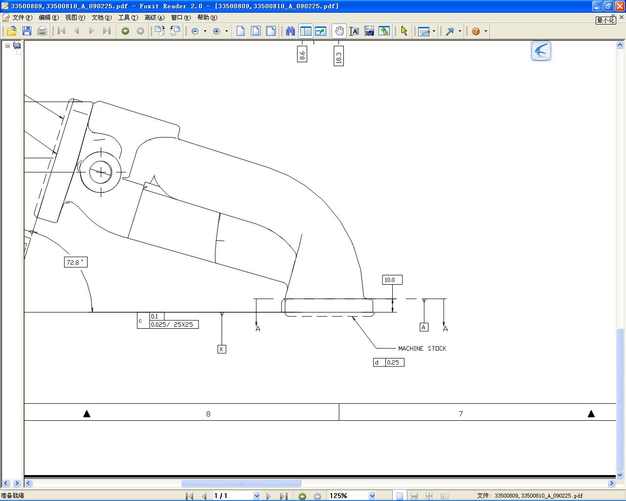

 楼主| 发表于 2009-11-21 10:13:01 | 显示全部楼层 来自: 中国河南南阳
对于大家的回复我特别感谢,但我还是不能明白。我再传一点国外的图纸,上面的图纸就是由它们转化而来的。请大家多多帮助。

发表于 2010-4-22 22:58:00 | 显示全部楼层 来自: 中国江苏镇江
楼主我对你图纸的理解是:法兰端面由4个圆面组成,所有的面共面,平面度不超过0.13。每个单独面平面度控制在0.05以内,每个单独平面任一25*25范围内平面度控制在0.025以内。
% B8 R0 g+ G( B* \  至于为什么标轮廓度意思是和我们标共面(CZ)是同一意思,我们公司很多图纸不连续的面为控制其平面度标注的都是轮廓度公差。这是国外的标准吧

发表于 2013-10-20 22:13:04 | 显示全部楼层 来自: 中国广东惠州
同意6楼的说法,,轮廓度和基准有关
