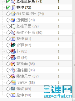

下面有图片,大家帮我看看什么为题,怎么解决,谢谢,期待中…………

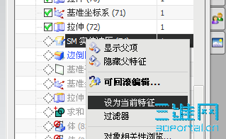

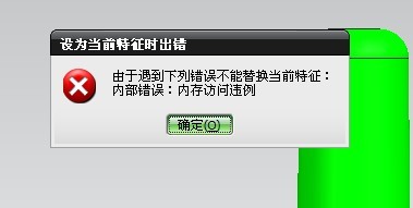

回复 2# 阿帕奇 的帖子
不是,直接在导航器里把下面的特征设为当前特征的,出现错误。

发表于 2010-1-11 20:48:57 | 显示全部楼层 来自: 中国天津
由于没有消参,UG特征树里的特征都有顺序约束,有的可以适当改变先后顺序,但大多数改不了,个人感觉UG参数建模功能比CATIA稍逊,CATIA里可以定义工作对象为当前特征,UG里一般很难实现的

发表于 2010-1-12 11:09:32 | 显示全部楼层 来自: 中国山东青岛
UG也可以定义为当前特征的,楼主试试
