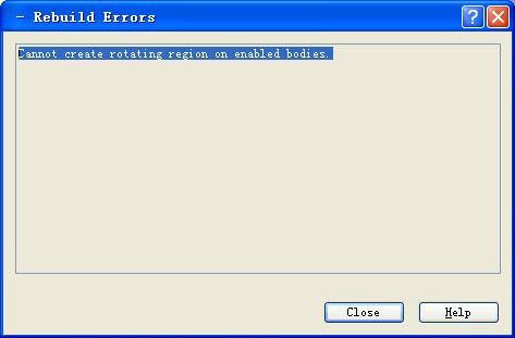

在叶轮周围区域设置局部旋转区域,老是出现如下错误是怎么回事?
& w( A$ J% i8 V3 i! ?, w# Q! RCannot create rotating region on enabled bodies.

要先在components control里把它disable。
