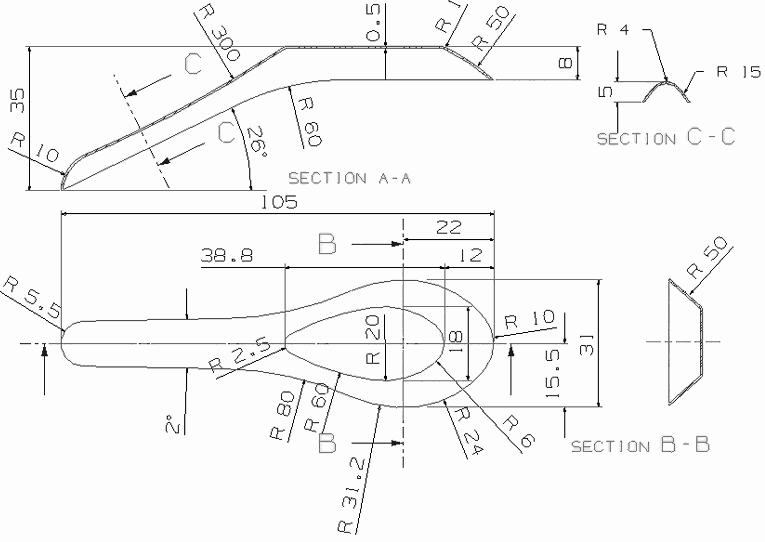

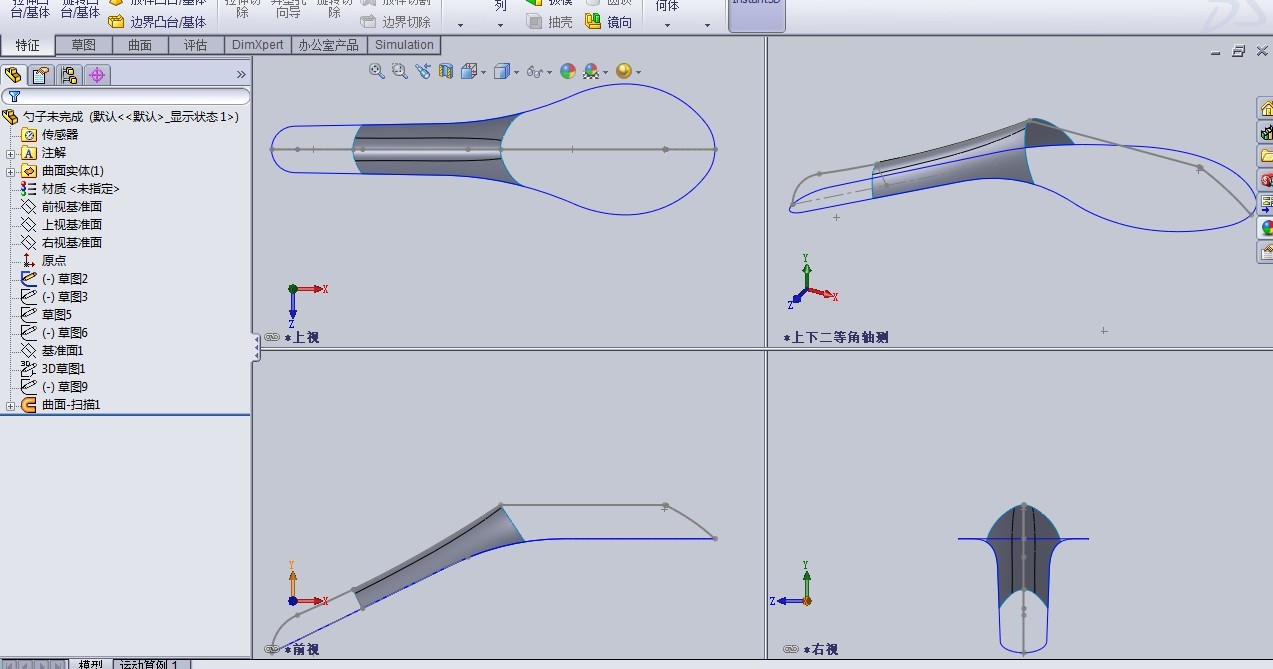

在其他论坛上看到的一道勺子建模题,结果发现有点难想了很久没做出来,请高手指点一下,这是一道很好的曲面建模的练习题啊!上传两个图1个是给定的勺子尺寸另一个是我做的未完成的

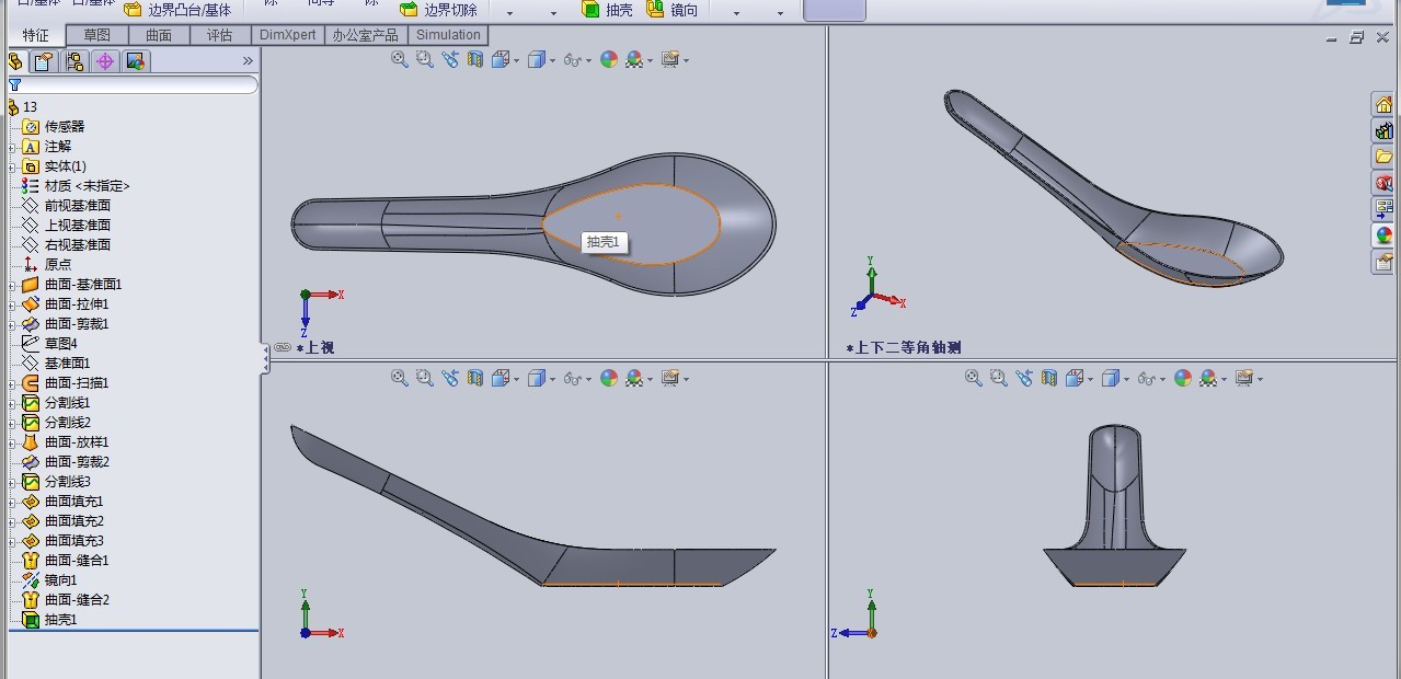

 楼主| 发表于 2009-11-20 18:59:02 | 显示全部楼层 来自: 中国山东威海
参考楼上的做法终于做出来了啊!发觉曲面放样很容易造成等距曲面的失败!
发表于 2009-11-20 19:02:21 | 显示全部楼层 来自: 中国江苏无锡
曲面放样我觉得是最难的9 b8 H1 i  {% X: e( @$ s
有时候找不到原因 就是放样不成功
