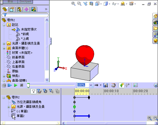

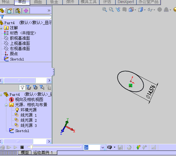

回2楼:有时确实需要零件能做
; d* }6 s& ~2 ?4 D' b/ e5 S- }回楼主:我在零件的草图里做了一个简单动画,如果是特征的话,可就不行,相对其他软件,sw在零件里的动画输了一招,你的问题我想我已解决了: Q; r0 ?1 e' M9 Z& a. [
66.gif   |; ~' l( w- ~  ^- \- t4 @% F
8 G$ `9 y; B3 q9 F1 N9 C
[ 本帖最后由 ZHYJ96 于 2009-11-19 15:38 编辑 ]

发表于 2009-11-19 16:52:59 | 显示全部楼层 来自: 中国广东惠州
* Z7 u$ @0 E2 s: C1 C; q  z( C! eSW 在零件裡作動画只有草圖會隨時間變化,特徵要在動畫停止後才會改變.
  @+ {* C$ X* @7 E# P/ @" W5 l blon1.gif

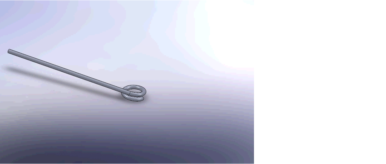

发表于 2009-11-19 19:31:34 | 显示全部楼层 来自: 中国浙江湖州
如果是基于运动算例的动画应该就像各位所说的,但SW还可以利用屏幕录像来输出动画,动画内容可以利用方程式来产生,下面这个动画是在零件模式中完成,用屏幕录像来输出,缺点就是不能在SW界面中直接得到反馈。动画盗用了楼上的一个绕线圈的想法,呵呵。
, k+ J6 S2 \7 @+ a9 R4 D. {" p0 d  k$ K1 b; l) R: ?  Y) O
[ 本帖最后由 chif0360 于 2009-11-19 19:38 编辑 ]
