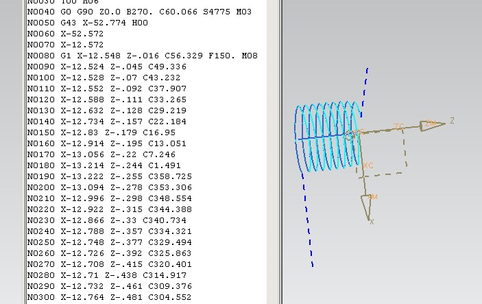

原来ug6后处理zxc车铣有问题 用五轴代用取消第四轴可用 但是x值为负,数字是正确的.请教改怎么设置,附后处理pui文件,谢谢.
