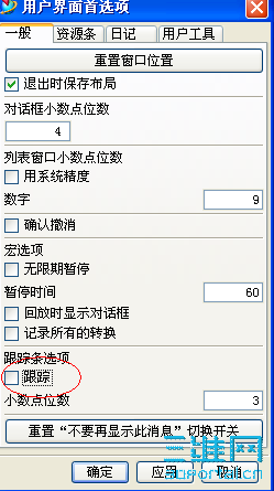

怎么可能出现这种状况?检查下你的小数位置设置

你要把跟踪栏设置一下

跟踪栏输入准确数值(直径、半径)的时候,你的鼠标不能移动,输入数字按回车确定,然后就可以了,不会出现不是你取得数值这种情况
