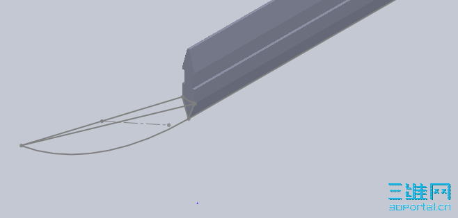

 楼主| 发表于 2009-11-19 23:26:40 | 显示全部楼层 来自: 中国广东广州

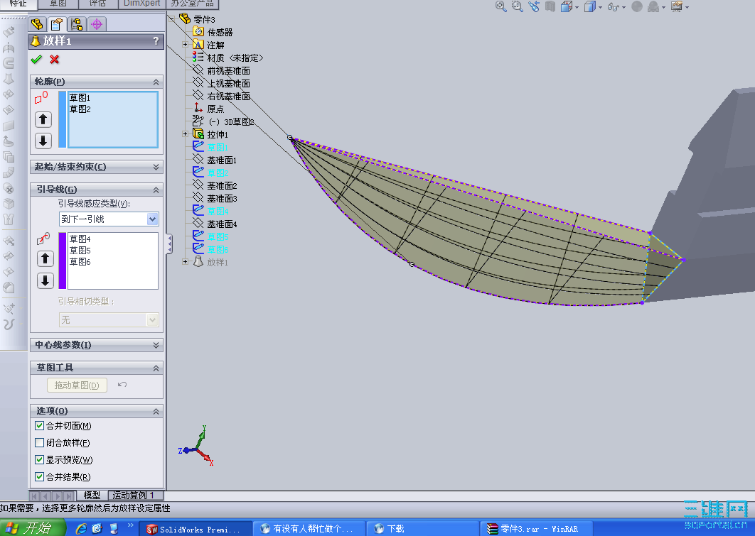

发表于 2009-11-20 10:26:17 | 显示全部楼层 来自: 中国江苏南通
我是通过放样做出来的利用你给的3D草图,做了5个2D草图,通过放样引导出来的
