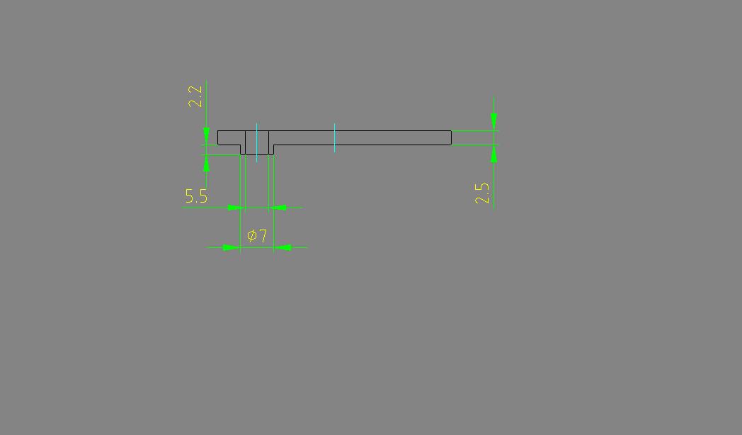

如下图翻孔部位,想采用级进模,但考虑到目前在生产过程中采用类似穿刺翻孔凸模(冲孔部位直径3.5,翻孔部位直径5.5,凹模直径7)容易损坏(圆周分布8个孔,一次冲出),但一时想不出好的结构,不知哪位同仁有类似的成熟经验,盼指点。

这种情况属于变薄翻边,具有冷挤的特性,因此冲头所受的轴向力非常大,特别是所加工材料为高强度钢板或不锈钢。要提高冲头的寿命,要注意以下几点:1、冲头材料,必要时采用进口材料,如瑞典壹胜百的XW-42,或者干脆到专业厂家定做冲头,如大连盘起;2、冲头采用台阶式结构,过度要圆滑,工作刃口尽量短,粗糙度要小,头部导正尽量设计成流线体,热处理要匀;3、装配间隙要匀。
hxg168 + 3 应助
发表于 2009-11-21 16:31:54 | 显示全部楼层 来自: 中国广东佛山
原帖由 wan_zhon 于 2009-11-20 21:22 发表 http://www.3dportal.cn/discuz/images/common/back.gif1 F9 n/ a$ c2 y+ W3 G* I
如下图翻孔部位,想采用级进模,但考虑到目前在生产过程中采用类似穿刺翻孔凸模(冲孔部位直径3.5,翻孔部位直径5.5,凹模直径7)容易损坏(圆周分布8个孔,一次冲出),但一时想不出好的结构,不知哪位同仁有类似的 ...
按楼主所述应属1mm板材想冲穿刺翻孔,不道材质是什么。穿刺翻孔通常都不冲预孔,冲预孔翻孔一次完成。; y) H  T& s% ?& ?4 j& z" q
楼上说的比较清楚了, 补充一下, 刃口热处理最好回火, 让冲头有点韧性。
hxg168 + 2 应助
 楼主| 发表于 2009-11-21 22:24:54 | 显示全部楼层 来自: 中国安徽蚌埠
我想知道的是如果选用好的材料、结构以及热处理或购买盘起的(有相似结构),正常情况下冲头的寿命(料厚2.5和3两种,酸洗钢板)。目前使用的是我们自己制造的,使用寿命最多的一次为5万冲次。

这种结构不属于挤压,属于变薄翻孔。我们多数情况下使用spcd冷板。有时也用spcc。下图为使用的凸模结构。
6 V( A9 ?: _7 i% n: O7 g, }3 M 112.JPG

& d1 k4 U9 p3 A( g- m; a如果是連續模,建議先沖小孔,這樣翻孔沖頭頭部不用做成平的,壽命會好很多。

现在主要问题是在使用过程中冲孔与翻孔的过渡部位经常折断。
发表于 2009-11-26 21:40:08 | 显示全部楼层 来自: 中国广东东莞
這個很常見,因為那個部位受到很強的側向擠壓力。
6 {+ W" E: k+ E0 e% {
$ h  V! o* i5 Y' J1 \發給沖頭的圖紙上來看看,最好標注易斷裂位置。
