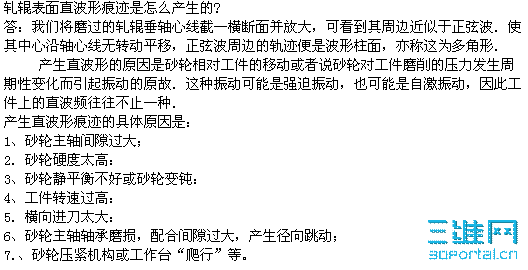

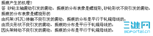

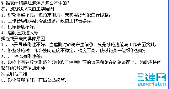

我笔记本上做了一些记录,说实在的我也没有去生产现场了解过,只是想象而已,并没有真正消化:8 C8 \9 y/ J3 G4 G) d0 T" G
磨削缺陷有:表面轴向直振纹、横向亮纹,螺旋形缺陷、表面烧伤、表面划痕等* T7 r/ W* [4 E% i2 I3 \
你问的应该是表面轴向直振纹和螺旋形缺陷
