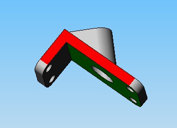

以前我是用SE制图的,因为换可工作,所以不得不重新学SW。但是,在用SW做工程图的时候,发现SW在做工程图的时候没有SE方便。3 z9 H6 Q$ ?0 w5 Y6 }
) ?4 E# Z0 i; P5 q, T8 c: e- uSW没办法自定义视图的方向! 比如 以下图一为例子
- @+ Y" \' w, `

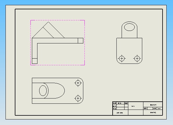

8 [! \+ j6 K3 d8 n我们在做工程图时 要用红色的那个面作为主视图的面,如图二! }' D+ Y! F! |, K! Z. j

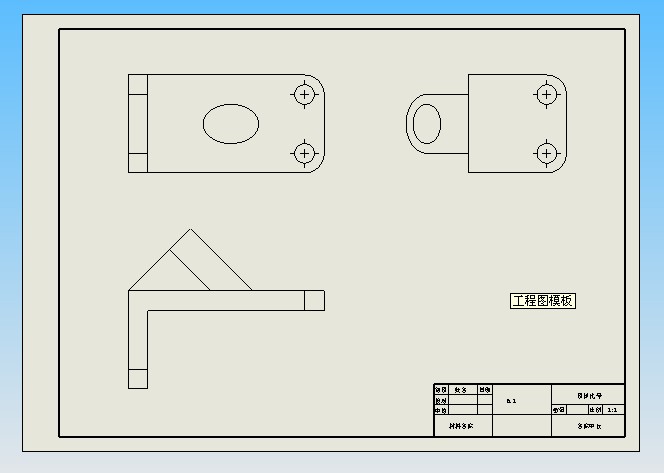

可是  SW默认为 绿色的那个面作为主视图的面  如图三
  G9 C& J. B! n3 S0 f; ]5 Z/ g2 T4 d! t: B
当然  图三 也是可以通过 删除其他视图并重新“投影视图” 获得和图二一样的效果. s/ ^9 U0 K& o% Z( @( x. s7 p: I

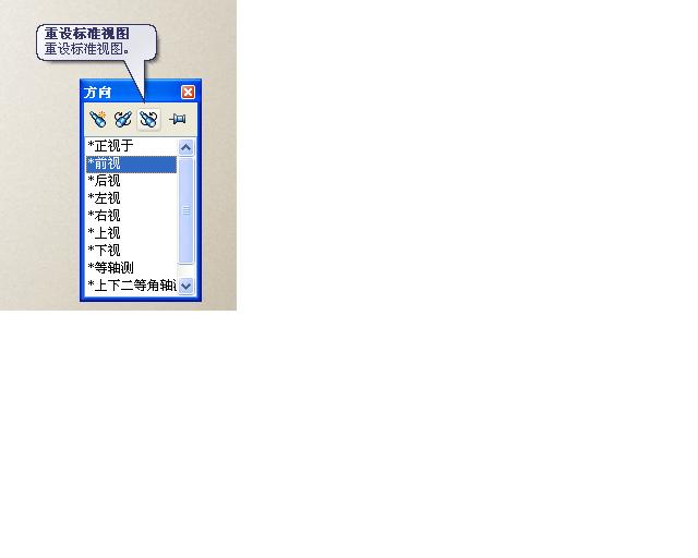

你可以选中红色的面,然后正视,再按空格键,调出视图菜单,选择前视,再选择重设标准视图,就可以把红色面正对的图改为主视图了。; q$ d0 s1 D4 q9 k  w! |

1、在模型视图中可以右击模型的某个面——正视于
; p# W7 B2 M" Y$ s- D2、在工程图中是可以直接投影轴测图的

回复 2# GAOLIZHONG1974 的帖子
多谢指教 谢谢 这个方法很有用谢谢4 {3 G, w* r% }; a& \9 w! Y, B
: r7 B4 L# J7 @
但是必须注意的是  这个方法只能用在刚开始做工程图的之前 就要指定出正视面3 Q! s  z9 D/ E  x) `3 h" p2 I
) j/ r' ]9 M$ s
不然等工程图建议完成后 在设置这个正视面 然后再重新建模就不能得到这个效果

根据 2# 4# 的两位大哥  我找到一种做轴射图的方法 不知道是不是最简便的
- w6 R7 R6 f, z8 c7 r; q" z6 S* a' _  W0 V- F" v* `3 ~
先在模型图里调好模型的视角
7 |3 ^0 x+ Y! c/ c
! {1 S7 n* e; J& C( |然后在做轴射图的时候  左边属性管理器  的方向选栏里 选择“当前模型视图”  如下图
